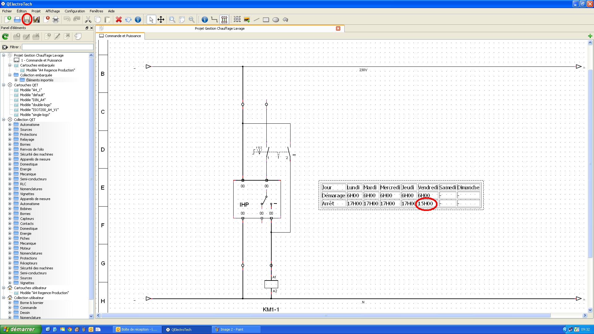

Je vient de sauvegarder et je veux modifier une valeur de mon tableau

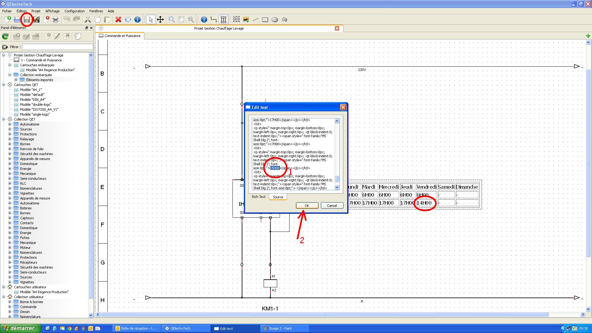

Je modifie ma valeur et je fait OK

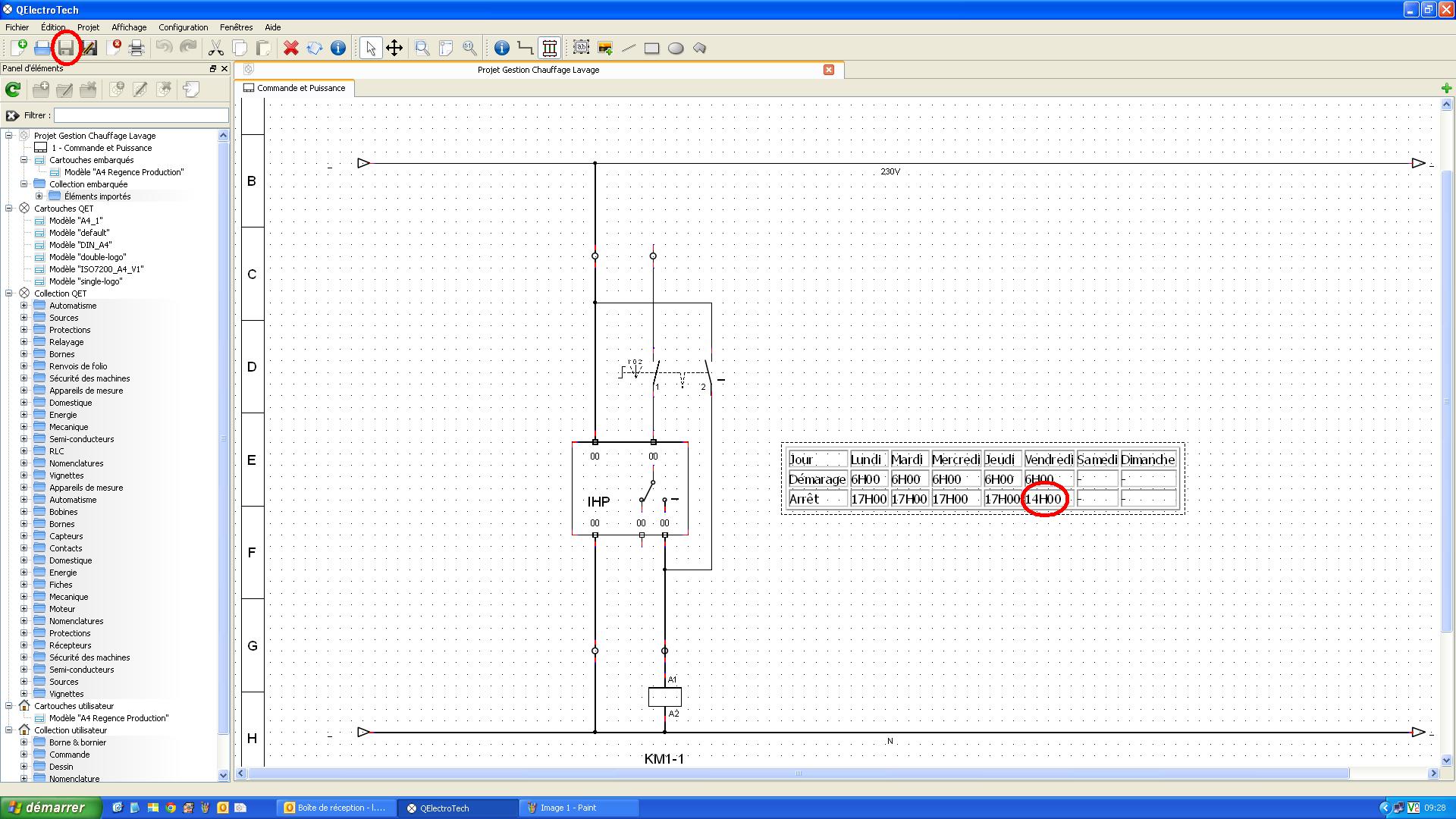

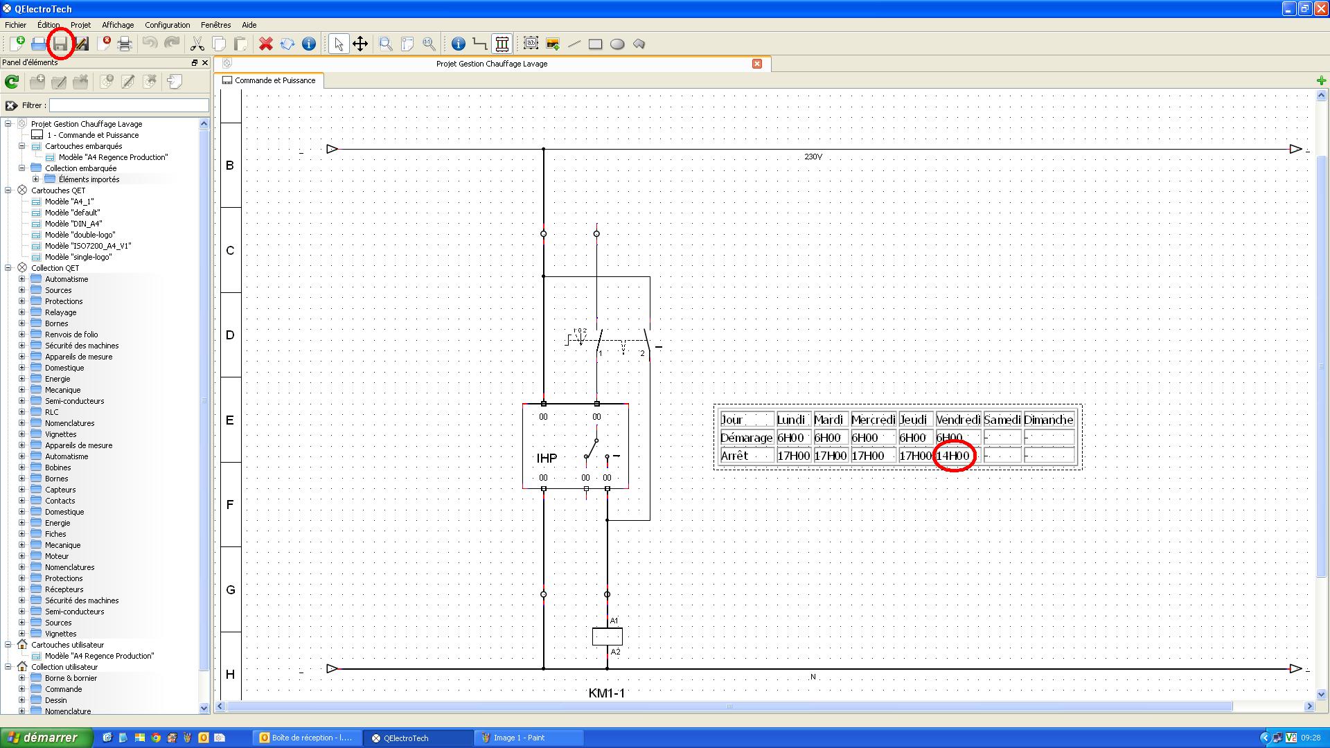

La valeur de mon tableau a bien été modifiée mais je ne peut pas sauvegarder, le logiciel ne voit pas de modif

Les modifications dans l’éditeur HTML ne peuvent pas être vues par la pile d'annulation, du moins pas pour le moment.
Comme la pile undo/redo ne voit pas de changements, l'action sauvegarder n'est pas accessible.
Tu peux faire enregistrer sous et écraser le fichier en cours, ou bouger le tableau..
