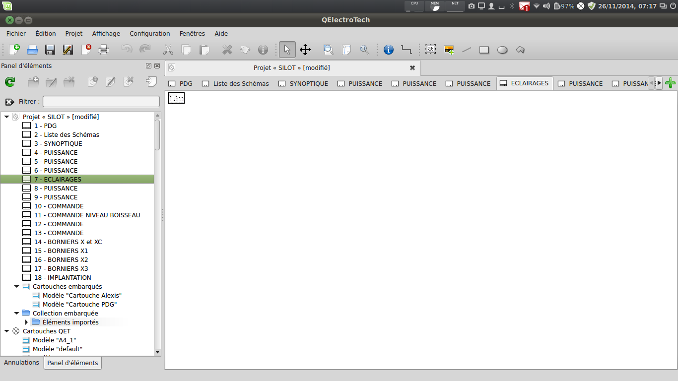

quand on dézoome avec la roulette, le folio prend la taille pour remplir tout la fenêtre.
Cependant sur certain des folios, on peut dézoomer jusqu'à ce que le folio soit un point en haut de la fenêtre. Pourquoi  des différences de comportements ? Sur un schéma de 18 folio, 3 réagissent comme cela.

Re: Zoom arrière
Ce n'est pas un projet, c'est une remise sur plan d'une installation existante.
Je suis sous linuxmint 17 et la 3517.
Capture du 2014-11-26 07:17:20.png, 127.89 kb, 1366 x 768

Re: Zoom arrière
J'arrive à déclencher le même effet, en mettant un élément en dehors du calque à gauche et  un dehors du calque à droite.
Mais dans mon cas, il n'y a pas d'élément en dehors du cadre ...
Si je prends un des folio concernant dans mon projet et que j'efface tous les éléments présents dans la zone du calque: le comportement redevient normal....

Re: Zoom arrière
Le problème vient du fait que des éléments ont une position (x,y) négative.
Dans votre cas il s'agit de conducteur (je n'ai pas pris la peine regarder qui, car y'en a plusieurs).
Attention, je tient à préciser (et ici c'est le cas) ce n'est pas par ce que les éléments sont bien dessiné dans le schéma que sa position est dans le schéma.
Au final ceci n'est pas un bug, car quand on dé-zoom, on stop dès que tout est "contenue" sur l’écran, donc comme la position des conducteur est négative, on arrête dès que leurs position est "contenue" à l'écran, même si il n'y à pas de représentation graphique.
GALEXIS :
Dans le cas de mon projet, si je supprime du folio 7 : KM1, KM2 et tous leurs esclaves, le comportement du folio au zoom redevient normal....
Cela s'explique, car on supprime avec les conducteurs en position négative.
Tu peut aussi supprimé puis faire un undo le comportement restera normal.
