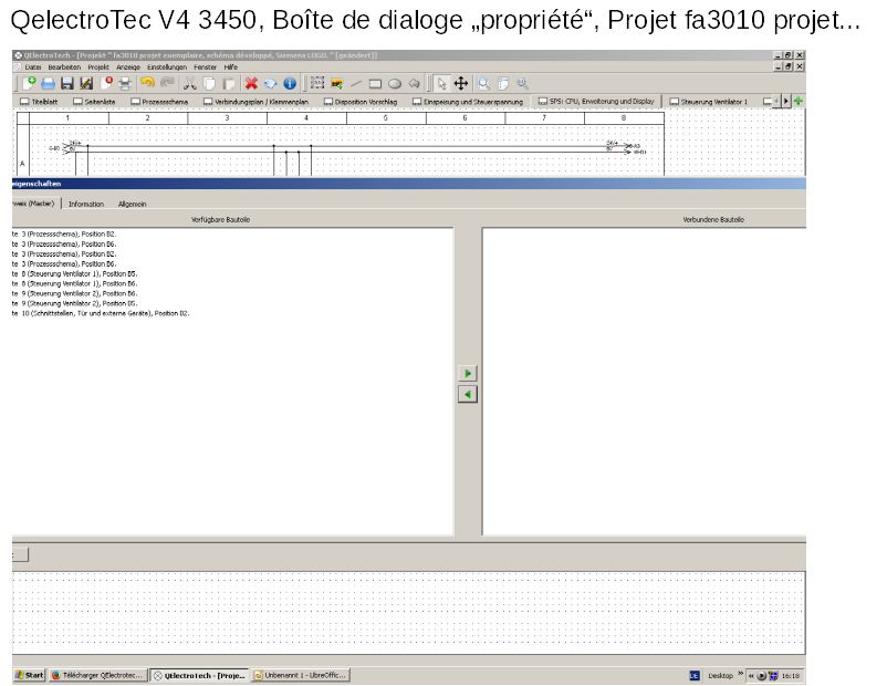

La boîte de dialogue "propriété de ..." est affichée trop large, ceci se produit uniquement avec les éléments que j'ai créés.
J'ai ouvert 2 projets simultanément, fa2010 et QelectroTech "convoyage Bouteilles Packs".
Les éléments QelectroTech du projet "convoyage Bouteilles Packs" affiche une boîte normale, si j'insère un de mes élément dans ce projet, la boîte pour cet élément est trop large!

C'est normal, vu les noms à rallonges que tu utilises, la boite de dialogue s’étend pour contenir le chemin + nom complet.
.qet/elements/favre_a/fa09/fa09_01_sps_siemens_logo/fa09_01_0100_logo_divers/fa09_01_0125_logo_switch_csm230_routeur_non_gere_100_240v_acdc.elmt
Les noms courts sont préférables, par contre tu peux documenter dans le commentaire du symbole.
