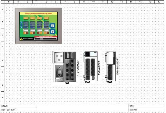

J'essaie de créer une bibliothèque d'éléments Proface mais dans la création d'élément on ne peut pas insérer des images ou alors je ne connais pas la marche à suivre.

L'importation d'image dans l’éditeur d’éléments n'est pas prévu, par contre Ronny travaille sur un convertisseur DXF -> elmt.
Pour l'instant juste un binaire 64 bit est disponible pour linux, il sera bientôt intégré à Qet (il faut bien sur installer les lib Qt4).
https://download.qelectrotech.org/qet/builds/ImportDXF
Un binaire Windows est maintenant disponible ici avec les lib Qt4 intégrées :
https://download.qelectrotech.org/qet/b … xfelmt.zip
Le source pour compiler sous Yosemite par exemple (compatible Qt4/Qt5):
https://download.qelectrotech.org/qet/b … toelmt.zip
Une fois la conversion réussie, si elle y arrive (ça dépend des DXF) il faut ouvrir l’élément dans l’éditeur et le sauvegarder pour que l'hotspot soit fait.
