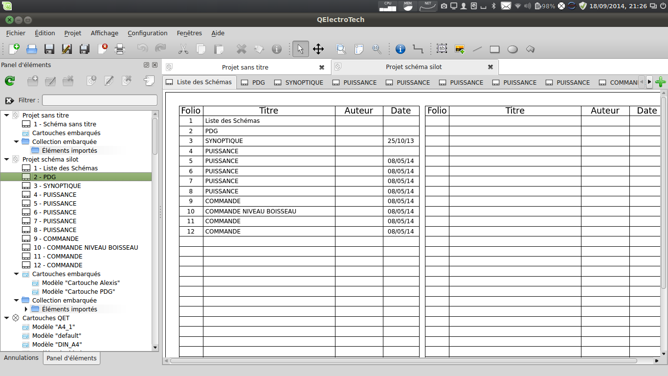

ne serait-il pas possible un positionnement libre ? Sur mes schémas, je mets une page de garde avant, du coup la liste de folio n'est pas idéale.
Cordialement.
Capture du 2014-09-18 21:26:26.png, 170.84 kb, 1366 x 768
