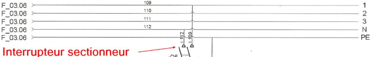

J'aurais voulu savoir si il était possible de ce faire chevaucher les fils entre eux, pour que ça soit plus clair à comprendre.
Un peu comme l'image en pièce jointe.
Merci d'avance pour vos réponses.

Salut Axel,
tu as des symboles pour ça, même si je m'en sert jamais:
Nos voisins allemands en sont très friands de ces symboles, par contre ils ne sont que très peu utilisé en France ..
Le dossier Connections contient 9 éléments, réparties dans 0 dossier.
Chemin de la collection :  common://10_electric/10_allpole/114_connections
Chemin dans le système de fichiers :  /usr/share/qelectrotech/elements/10_electric/10_allpole/114_connections
Re: Chevauchement des fils
Ta capture est très moche ..., désolé si je suis direct... on ne voit aucun point de connexion sur ton jeu de barres et ton interrupteur sectionneur!
Maintenant, je comprend ta question sur les jumps/ponts...mais tu est dans l'erreur.
Es-ce que tu te sert bien des conducteurs pour les relier et réaliser l’équipotentialité, et non des outils abstrait de dessin fait pour délimiter un coffret, une zone, ect....
Tu n'as peut-être pas encore compris comment fonctionne QET, si oui ne le prend pas mal mais pose des questions, on te répondras.
