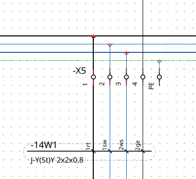

wie kann eine Etagenklemme dargestellt werden? Hat dies schon jemand umgesetzt?
Zum Beispiel eine Weidmüller ZDL 2.5/N/L/PE. Obere Ebene ist der Neutralleiter, untere Ebene ist ein Aussenleiter. Zusätzlich kann optional der PE angeschlossen werden.
Weiters kann an den Klemmen verschiedene Drähte angeschlossen werden. z. B. Schaltschrankseitig L -> schwarz 1,5mm², N -> blau 1,5 mm², PE -> gelb/grün.
Abgangsseitig kann z. B. ein Kabel von Typ YSLY-JZ angeschlossen werden: L -> Adernummer 1, N -> Adernummer 2, PE -> gelb/grün. Zudem können Potentiale über Querverbinder auf die nächsten Klemmen übergeben werden.
Hat hiermit jemand Erfahrung oder eine Lösung?
Im Anhang ein Entwurf einer solchen Klemme

Bei Etagenklemmen wird immer jeder Klemmpunkt als eigene Klemme dargestellt. So hat man z.B. für eine Etagenklemme L/L/PE oder L/N/PE im Schaltplan 3 Klemmen gezeichnet.
Dein Anhang fehlt aber ich habe dir mal was angehangen.
Das Kabel habe ich als eigenes Bauteil erstellt.
Die Klemmen, die du dort siehst sind dann in echt im Schrank 2 Etagenklemmen.
Dies ist einmal eine L/L Etagenklemme und einmal L/L/PE
