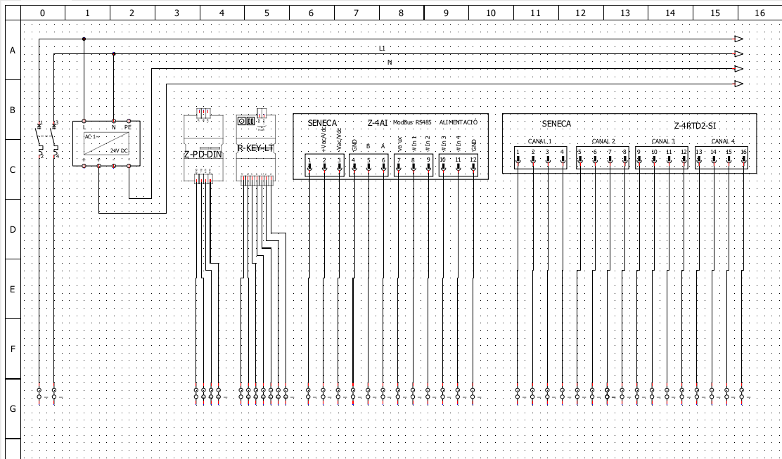

Hola, ante todo dar las gracias a toda la gente que nos ayuda a aprender de este gran programa,  a ver si alguien me puede ayudar un poco, he creado una serie de elementos ya que no he encontrado ninguna serie de elementos del fabricante Seneca, pero al crear los elementos e intentar ponerlos en mi esquema, al realizar las conexiones con los bornes del cuadro, me quedan un poco desplazados y crean una línea un poco extraña, funcionan las conexiones perfectamente pero visualmente queda muy poco curioso y no consigo encontrar la manera de hacer cuadrar esas líneas, hay alguna forma de poder hacerlo sin tener que hacer de nuevo todos los elementos?
Dejo una captura para que aprecien como queda.
Muchas gracias y saludos.

https://qelectrotech.org/forum/viewtopi … 389#p17389
joshua wrote:
-The position X,Y of terminal must be in multiple of ten (in the crosses of the grid in the element editor)
-The step between two terminal must be 20 for common element like, contactor, fuse, circuit breaker.
-For special element like speed variator, PLC I/O etc.... the step between terminals must be greater (from my experience, 40 is the minimum acceptable, but 60 is better. How do you think about that ?)
The terminals in your Seneca components are not aligned with the grid, which is why your wires are misaligned.
