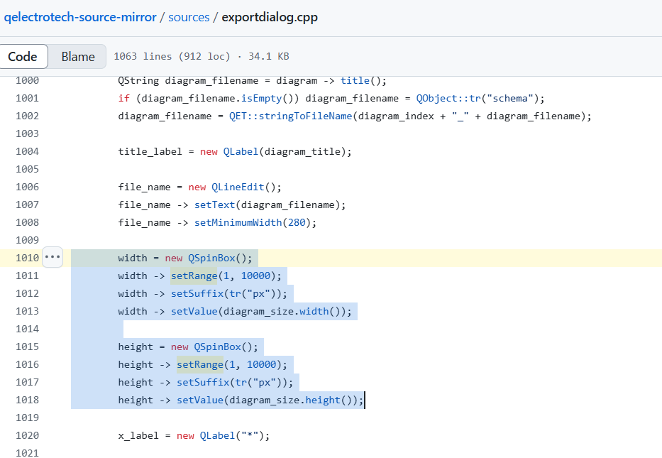

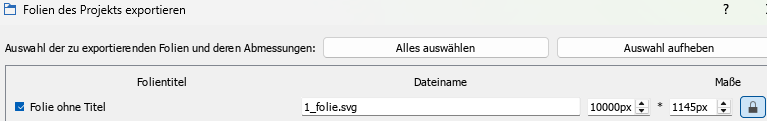

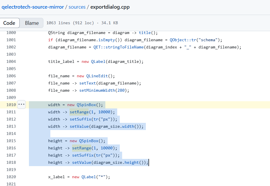

Ich habe ein gigantisches Singleline mit einer Breite von ca. 50'000px und einer Höhe von 2064px erstellt. Gerne würde ich das Singleline nun als SVG exportieren. Dabei stiess ich auf das Problem, dass maximal 10'000 px breit exportiert werden kann. Leider darf ich die Datei nicht in mehreren Teilen exportieren, das habe ich bereits getan, wurde aber so nicht akzeptiert. nomicons/sad
Ich denke um eine solche Datei exportieren zu können, müsste ich im Quellcode in der Datei "exportdialog.cpp" auf den Zeilen 1011 und 1016 die range von 10'000px auf 100'000px erhöhen. Was denkt ihr?
Github: https://github.com/qelectrotech/qelectr … .cpp#L1010
Ausserdem wäre meine Frage an die Admins, ob diese range auch im offiziellen Code von Q-Electrotech erhöht werden kann. (so dass auch meine Nachfolger grosse .qet-Datei bearbeiten und exportieren können.)
Unten habe ich noch ein Screenshot des erwähnten Codes und ein Screenshot des Exportierfensters in Q-Electrotech, in welchem die maximale Breite erreicht ist, angehängt.

Einige Vorgaben in QET sind so enthalten, weil sich die Entwickler nicht vorstellen konnten, daß jemand irgendwas anderes (oder wie in diesem Fall) größeres braucht! Ob genau diese Anforderung auch dazugehört oder ob es echte technische Gründe für die Werte gibt, kann ich nicht sagen.
Deine Formulierung suggeriert mir, daß Du die Werte für Deine lokale Installation schon eingetragen und kompiliert hast. Ist das so?
Und: Funktioniert das?

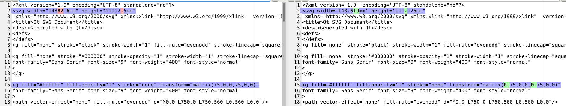

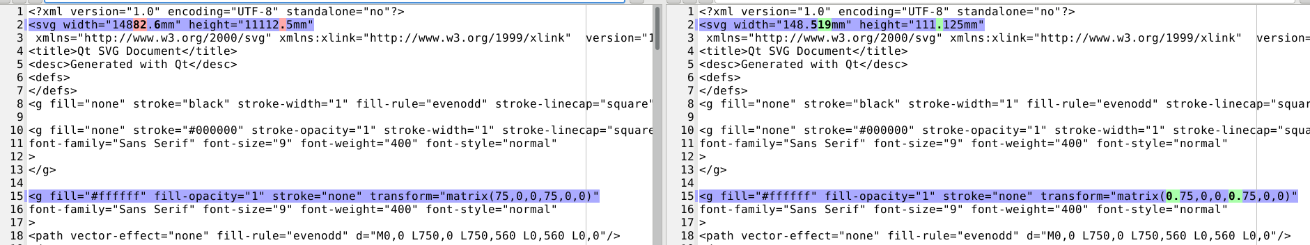

bei QET und SVG sprechen wir in beiden Fällen von Vektor-Grafik! Also prima skalierbar! Deshalb wäre es schlecht, wenn Du Pixel-Bilder im Plan verwenden würdest!
Habe "gerade mal fix" einen QET-Export einer Folio auf 750x560px und nochmal auf 75000x56000px gemacht.
Wenn ich mir die beiden Dateien im Vergleich anschaue, sind dort "nur" andere Faktoren für "transform=matrix(..." angegeben.
O.k. - das sind ziemlich viele, aber die brauchst Du doch nicht händisch ändern: Dafür gibt es Inkscape!
Du exportierst also zunächst die QET-Datei so groß wie möglich und dann öffnest Du die SVG in Inkscape.
In den Dokument-Eignenschaften die Dokument-Größe auf die gewünschten Werte setzen und den Inhalt skalieren.
Ich kenne Deine Datei nicht, aber so wäre meine Vorgehensweise, solange Du die Sourcen von QET nicht selber kompilieren kannst.
EDIT: Hatte die Anhänge vergessen...

Re: SVG Datei mit einer Breite von über 10'000px exportieren.
... einen Anhang habe ich noch!
Bildschirmfoto_2025-02-05_SVG-export.png, 69.93 kb, 1881 x 353

Back to the original question:
Do you think there are technical reasons for the limits of 10.000px, Laurent?
As I wrote above, I created a local version on my Debian-box with the limits set to 100.000px and could export SVG with a width of
svg width="14882.6mm" height="11112.5mm"
see attachments in the post above: https://qelectrotech.org/forum/viewtopi … 993#p20993
Do you think it is possible to rise the limits in general?
Merged, packages under construction.
It doesn't cost anything to change the limit of the spinBox, PCs have come a long way in terms of power over the last 15 years, as has software.
Edit: done!

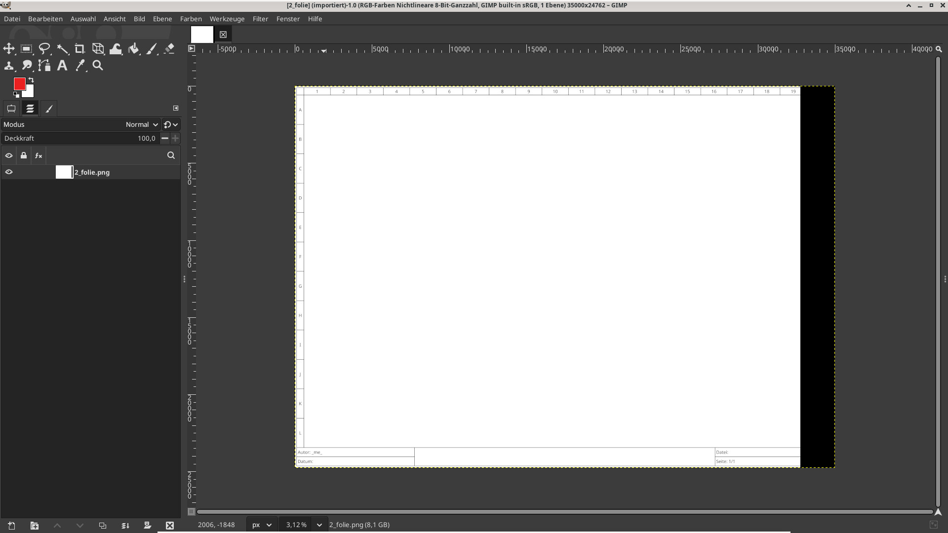

Salut Laurent !
The limitations for maximum image sizes do not have to be set from image-type specifications, but from limitations in QPainter!
Cite from Qt-docs:
(...) while coordinates greater than +/- 2^15 can be used, any painting performed with coordinates outside this range is not guaranteed to be shown (...)
That is true: images greater than 32767 show a black margin!
That's why we need to set the maximum width and height of exports to pixel-images to 32767.
Sorry for inconvenience!
Already prepare a PR ... follows soon!
