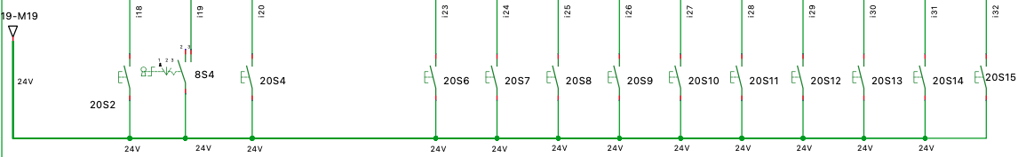

Lorsque je connecte plein de composants au même potentiel, à chaque nouveau fil le logiciel me propose de nommer à nouveau le fil, ce qui fait que je termine sur certains folios avec un seul fil qui s'appel 24V 16 fois de suite. Comment faire pour que le nom du fil n'apparaisse qu'une seule fois ?
(Exemple en image)
A chaque fois que je relie un bouton/contact à mon 24V commun un nouveau texte "24V" apparait, ce qui est assez redondant vous serez d'accord. Comme ils sont tous liés si j'en efface un ça les efface tous forcément. Existe-t-il une solution ?

Bonjour Vétéa,
il suffit cocher un seul texte par potentiel soit dans la config générale soit dans la config du projet pour les nouveaux folios.
Je pense qu'il faudra que tu supprimes et reconnectes tes conducteurs une fois l'option activée pour que ça fonctionne sur les folios en place déjà dessinés.
https://download.qelectrotech.org/qet/m … uctor.html
https://download.qelectrotech.org/qet/manual_0.7/build/_images/qet_project_conductor_prop.png

Super merci beaucoup pour la réponse rapide, effectivement c'était devant moi ça m'as échappé...
