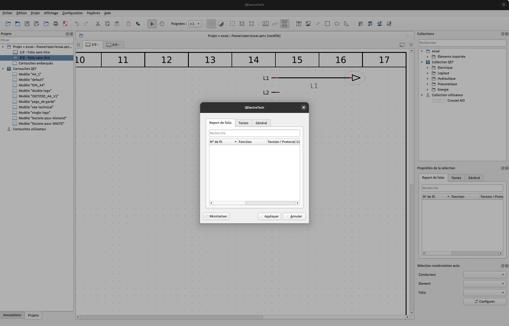

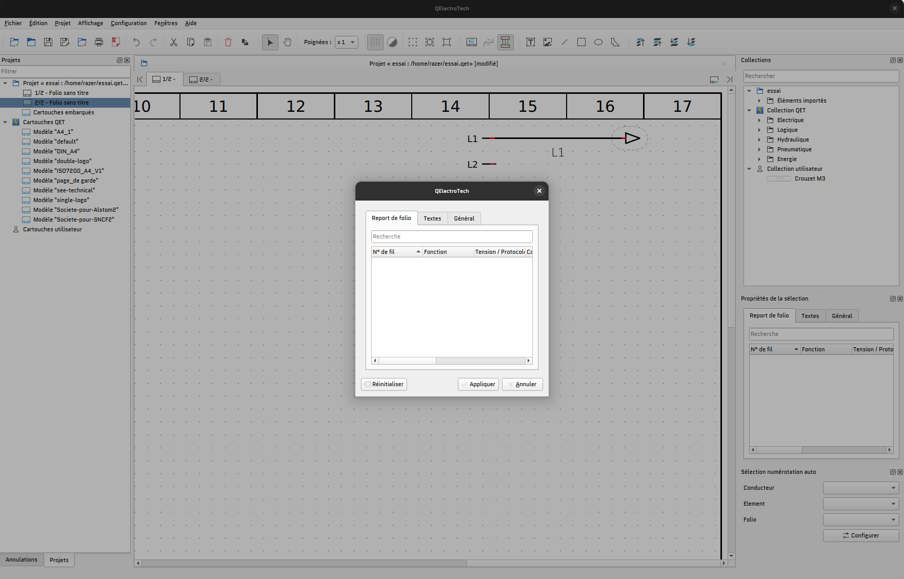

Je cherche à faire des reports de folio. Cela fonctionnait avant, cela ne fonctionne plus.
Je viens d'y passer 1h30, sans succès. Je suis reparti d'un projet vierge pour comprendre
Juste 1 fil et un report/provenance de folio sur 2 folios, impossible de lier quoi que ce soit, rien n'apparait dans la liste des fils
J'ai tellement fouillé partout, je suppose être face à un bug, surtout que çà marchait précédemment
Qet v0.9
Merci par avance
1.png, 128.71 kb, 1763 x 1129
2.png, 158.42 kb, 1768 x 1131

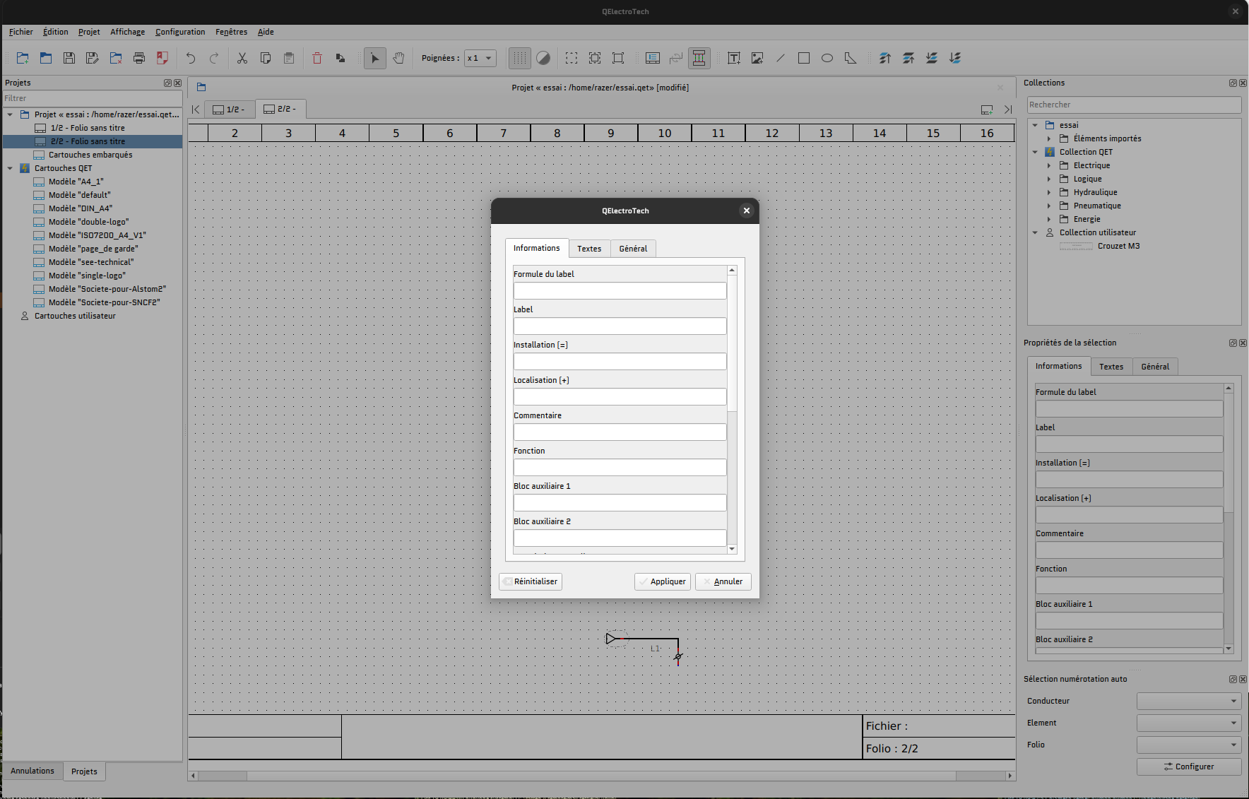

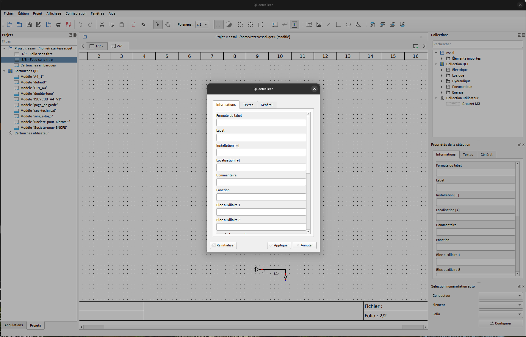

Re: Report de folios
Bonjour ,
le symbole renvoi entrant en folio 2 est de type simple, ce n'est donc pas un élément de type renvoi..
