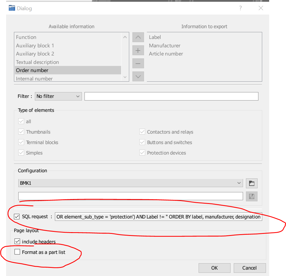

Man gehe auf den Reiter Project -> Export to CSV
Dort dann den Hakken bei SQL request setzen und folgendne Text eingeben:
SELECT label, manufacturer, designation FROM element_nomenclature_view WHERE ( element_type = 'terminal' OR element_type = 'thumbnail' OR element_type = 'simple' OR element_sub_type = 'commutator' OR element_sub_type = 'coil' OR element_sub_type = 'protection') AND Label != '' ORDER BY label, manufacturer, designation
Wichtig ist dass der haken bei Format as a part list deaktiviert ist, sonst werden gleiche Teile wieder zusammengefasst.

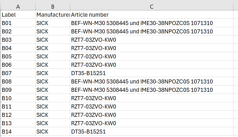

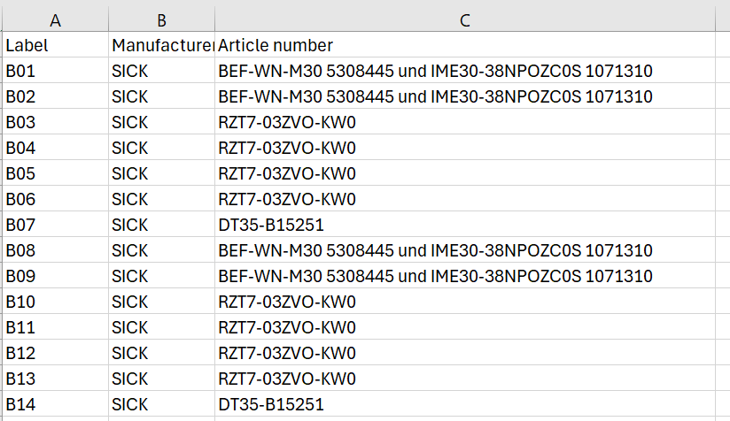

Ergebnis ist dann eine Excel Liste wie im letzten Screenshot. Falls sich jemand fragt wieso in der SQL Abfrage
AND Label != '' steht. Dies dient dazu dass Betriebsmittel dort wo kein Label eingetragen ist nicht in der Liste erscheinen sollen.
