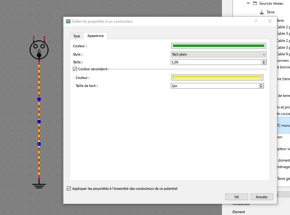

Ich habe eine kleine Frage, die vielleicht dumm erscheint, was Qelectrotech und hauptsächlich die Farben der Linien betrifft.
Ich versuche tatsächlich, meine Grundlinien in Grün und Gelb zu haben, aber wenn ich „gestrichelte Linie“ in Grün und dann eine „Sekundärfarbe“ in Gelb wähle, bleibt die Linie grün.
geometry dash breeze
Wie bekommen Sie die grün/gelben Linien in Ihre Pläne?

Hallo
see https://qelectrotech.org/forum/viewtopi … 476#p19476
https://qelectrotech.org/forum/viewtopi … 076#p20076
https://qelectrotech.org/forum/misc.php?action=pun_attachment&item=2861&download=0

Hallo Anatilight,
drei Verbesserungsvorschläge:
  • "blättere" vor dem Erstellen eines Posts durch die vorhanderen Themen: Meist findet man was Passendes zum Thema!
  • benutze die Forum-Suche – auch für die anderssprachigen: Mit "dashed" als Suchbegriff habe ich direkt das Passende gefunden und mit "gestrichelt" gibt es das sogar bebildert!
  • benutze aussagekräftige "Betreff-Zelen" für Deine Fragen: "Dumme Fragen" gibt's hier häufiger!
Nichts für ungut! nomicons/smile
