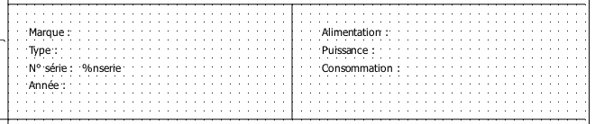

J'ai de nouveau besoin de vous. Y a-t-il une solution pour remplir automatiquement un champ de texte sur un folio (ma page de garde), en utilisant si possible les %nom déjà renseigné.

Avec une photo, c'est plus simple.

Re: Saisi automatique dans un champ de texte
Les variables projet ne fonctionnent que dans les cartouches
