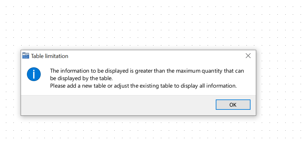

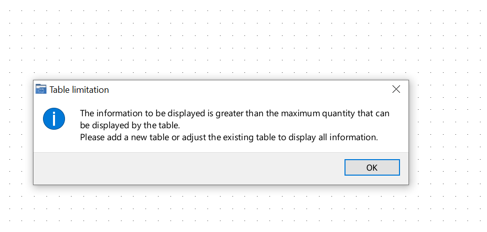

Hallo zusammen,
wenn ich  ein Inhaltsverzeichnis einfüge bekomme ich ständig diese Meldung:
"The information to  be displayed is greater than the maximum quantity that can be displayed by the table. Please add a new table or adjust the existing table to display all information." Im konkreten Beispiel fehlt im Inhaltsverzeichnis nun die Seite 31 meines Projekts. Im Inhaltsverzeichnis gibtt es aber noch genug Platz unter Tabelle, es hätte als locker hinzugefügt werden können. Erstellt habe ich das Inhaltsverzeichnis mit folgenden SQL Befehl:
SELECT title, pos AS 'Page'  FROM project_summary_view ORDER BY pos, title
Hat jemand eine Idee woran dass liegen könnte?
Beste Grüße
Fabian

Hallo Fabian,
das Problem ist das Deine Tabelle zu groß für eine Seite ist.
1. Du kannst im Dialog 'Inhaltsverzeichnis einfügen' beim Tab 'Anzeige' oben
bei 'Folie und Tabelle hinzufügen, wenn erforderlich' den Haken setzen. Das bewirkt
das die Tabelle auf mehrere Seiten aufgeteilt wird.
2. Mach die Tabelle kleiner, damit sie auf eine Seite passt
Gruss
Achim

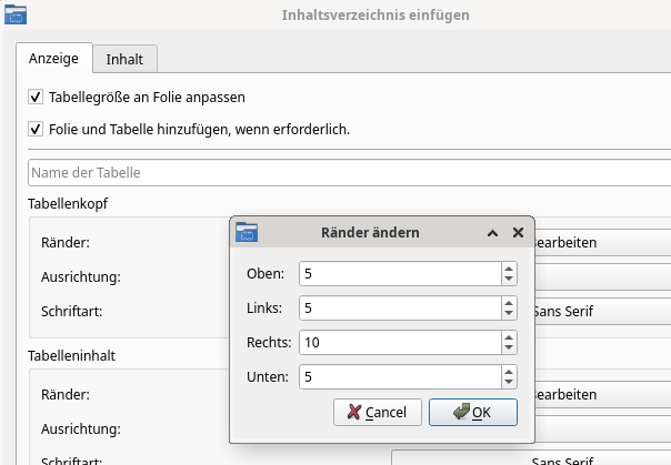

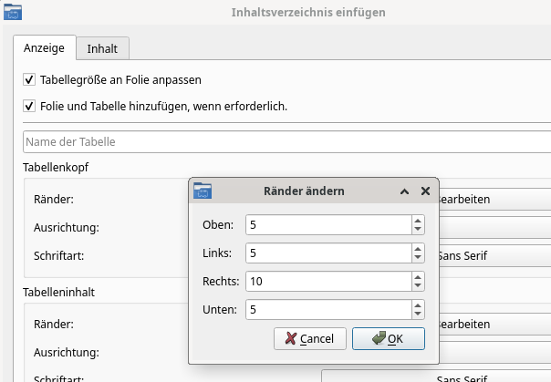

Hallo Fabian,
die Einstellmöglichkeiten hast Du alle durchgetestet?
