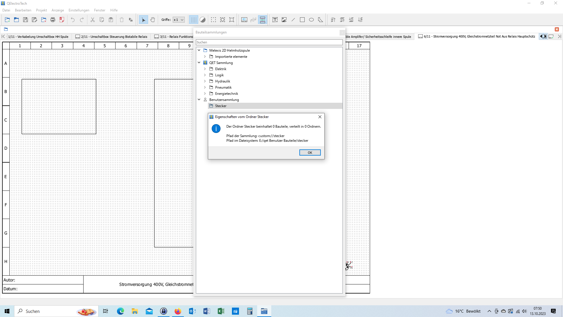

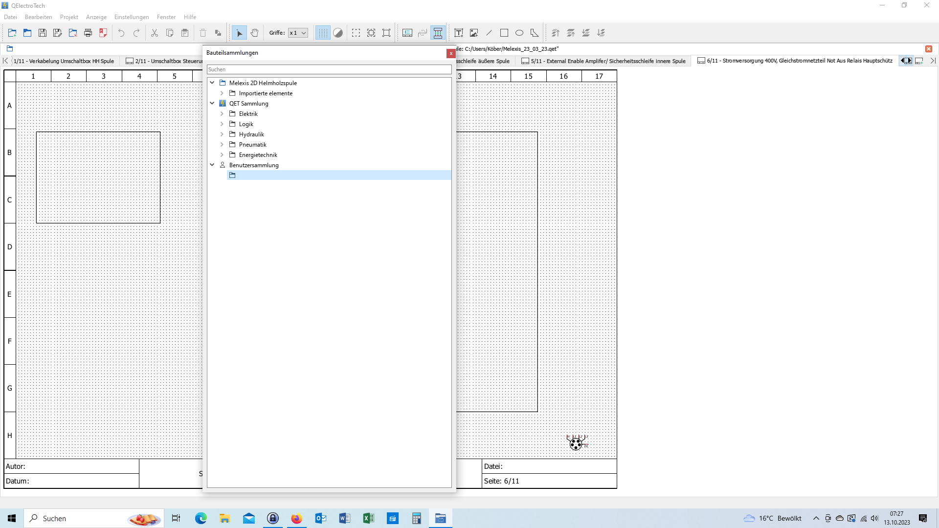

Hallo zusammen,
ich habe mir eine Benutzersammlung Bauteile von einem USB Stick in den entsprechenden Ordner kopiert.
Mir werden leider keine Ordnernamen angezeigt.
Woran könnte das liegen?
VG Ronald

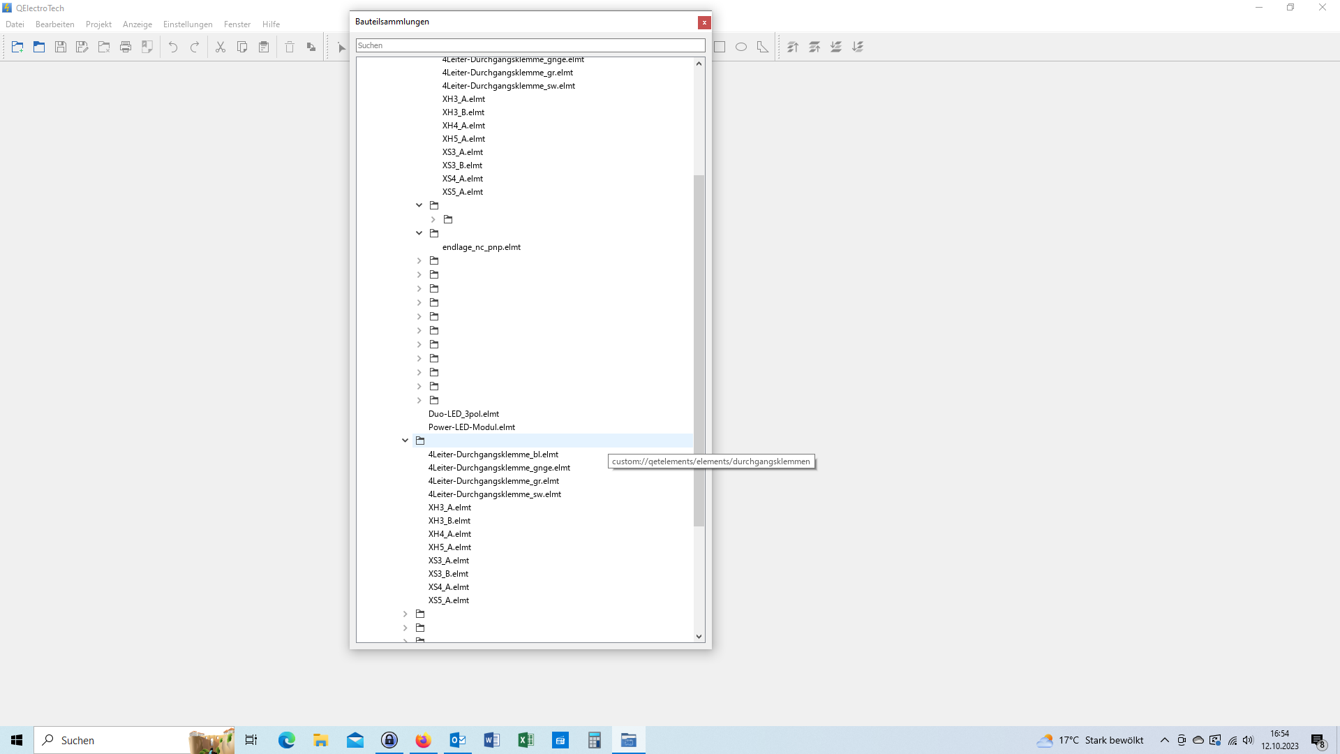

Re: Ordnername wird nicht angezeigt
Ich komme nicht weiter.
Selbst wenn ich einen Ordner umbenenne, wird mir der Ordnername nicht angezeigt.
Wenn ich den Ordner nochmal bearbeite, sehe ich, das meine Änderung wirksam geworden ist.
Selbst wenn ich den Benutzersammlung-Ordner komplett leere und einen neuen Ordner durch QET erzeuge,
wird der Ordnername nicht angezeigt.
VG Ronald

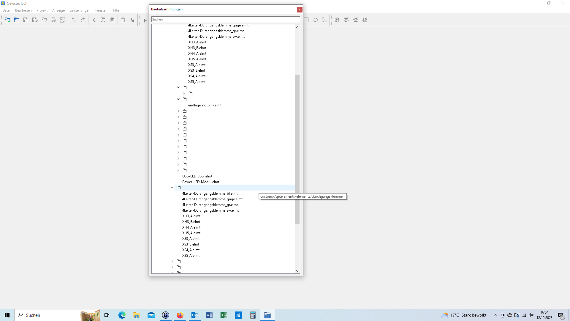

Ahhhhhh.......
Meine Benutzersammlung befand sich auf der gleichen Festplatte wie QET.
Ich habe nur eine Festplatte.
Setze ich in den Grundeinstellungen von QET den Speicherort auf einen USB Stick scheint es zu funktionieren.
Screenshot (4).png, 151.64 kb, 1920 x 1080
Sooooo....
Ich habe meine Festplatte aufgeteilt und meine Benutzersammlung auf die neue Partition geschoben.
Jetzt geht es wie das soll.  nomicons/grin
An alle Mitwirkende, vielen Dank, VG Ronald
