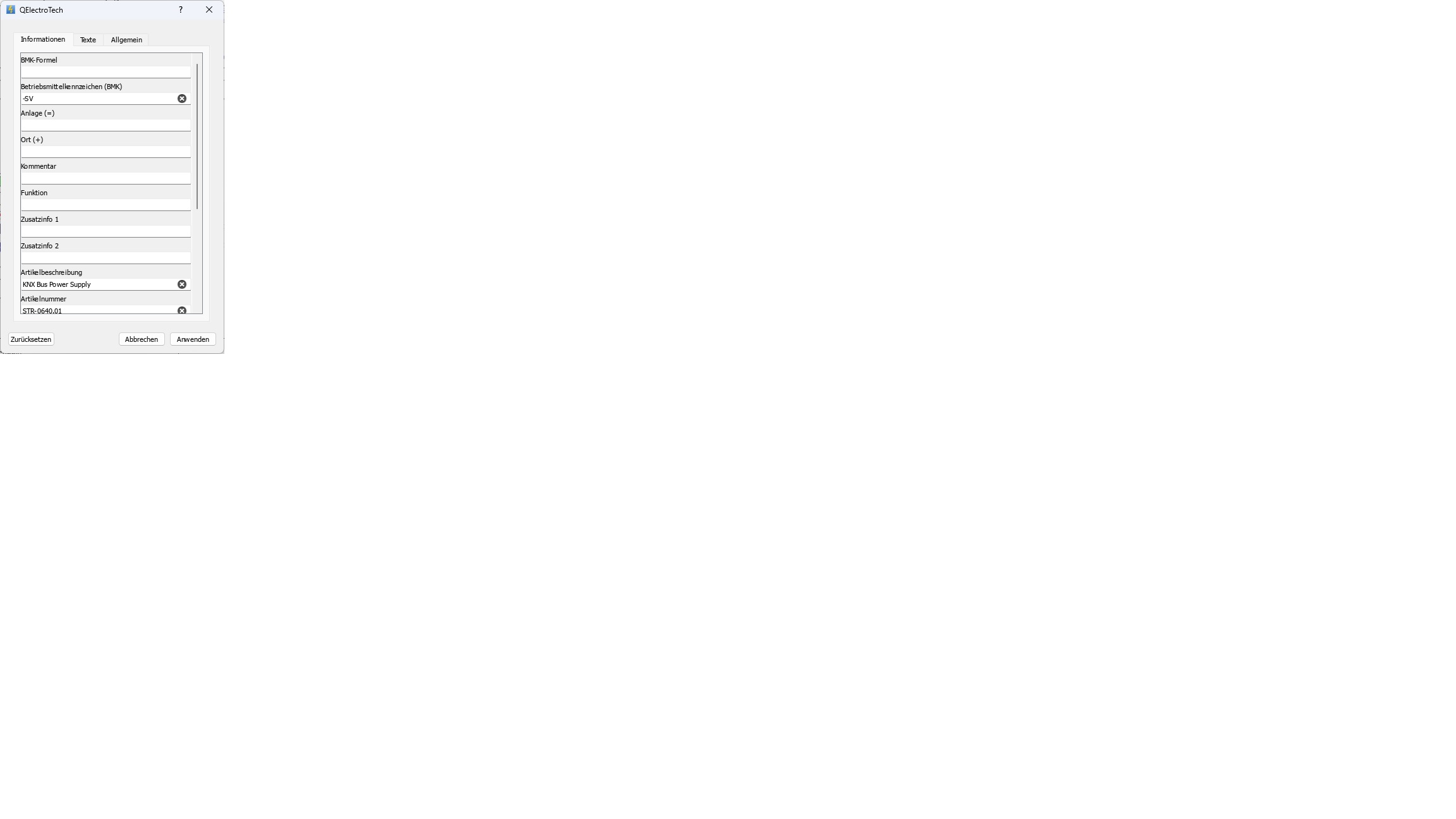

Ich bin hier neu im Forum, und suche eine Antwort, wie ich bei den Bauteileinformationen die Auswahlfelder ändern, bzw. meinen Bedürfnissen anpassen kann. Gemeint ist, wenn ich auf das Bauteil drauf klicke, das neue Fenster was sich öffnet.
Ich würde gerne sowas wie Zusatztinfo 1 etc. umbenennen, damit ich es besser zuordnen kann. Auch schön wäre eventuell, wenn man eigene Felder hinzufügen kann.

die Bezeichnungen wi in dem Fenster können nicht geändert werden.
Ich kenne zwei Methoden um Die Elementtexte zu ändern.
1. Die Texte im Elementiditor ändern (alte Methode) und umständlich .
2. Füge ein Vorhandenes Elemet in deine Zeichnung. Wenn du das Element Anwähst öffnet sich ein Fenster mit Auswahleigenschaften. Gehe dort auf Texte und löscht alle, füge jetzt neue Texte ein und positioniere diese an das Element. Den Texten kannst du verschidene Eigenschaften wie BMK Zusatzinfo oder freie Texte zuweisen. Speichere dies ab.
Wenn du jetzt ein Elemet in deine Zeichnung Einfügst löscht du alle Texte ausser die Anschlussnummern und fügst dein eigenen Textbaustein ein.
