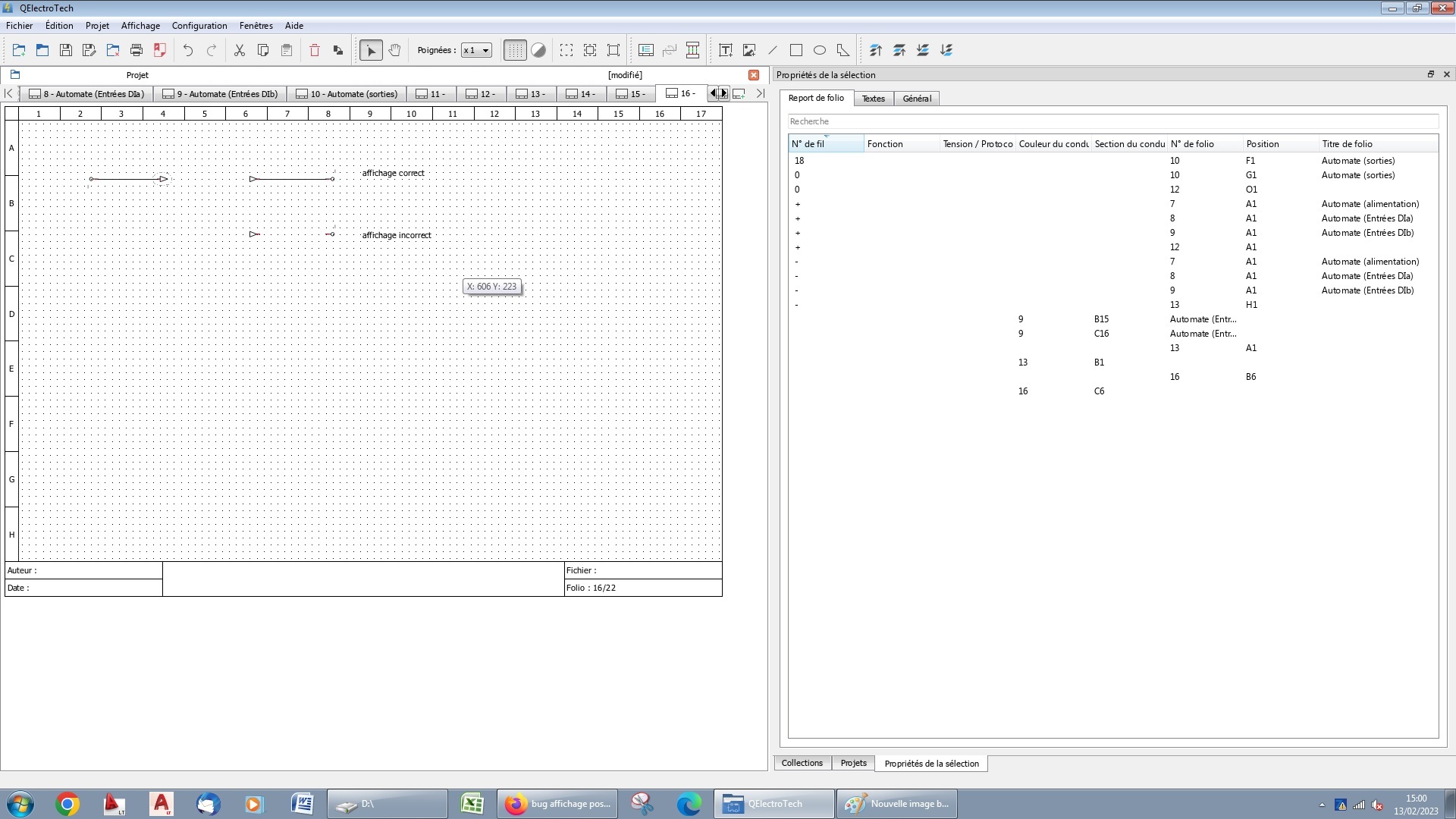

Il ya qq temps, j'ai signalé 1 problème avec l'affichage des report folio (voir image jointe).
Ce problème ne semble pour le moment pas être corrigé.
Je suis sur un projet ou j'ai pas mal de report en cours (relié ou non) et c'est pas évident de s'y retrouver quand le report qu'on cherche est dans la mauvaise colonne.
Merci.

Bonjour Laurent,
J'ai utilisé la dernière version dev 0.100,  mais le soucis est présent aussi sur la dev 0.90
J'ai crée 1 projet vierge avec uniquement ce qu'il faut pour afficher le soucis.
Dans le projet joint, tu sélectionnes le report en A3 et dans le tableau des propriétés (pour le lier) , tu vois le report en A6 qui est bien affiché dans le tableau, mais celui en A10 est décalé (le n° folio est dans 'couleur' et la position est dans 'section du conducteur')

Re: Problème d'affichage report folio
Corrigé, désolé pour le retard.
