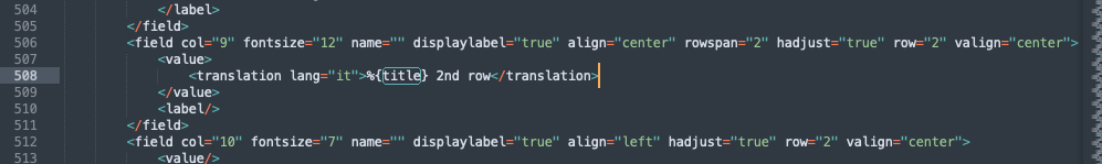

Je suis entrain de définir un nouveau cartouche et je souhaiterai savoir comment aller à la ligne dans une zone texte ?
Pour l'instant je le fais avec plusieurs cases mais c'est laid puisque les traits des cases sont visibles.
Merci.
Re: Aller à la ligne dans un cartouche
il me semble de mémoire qu'il te faut simplement éditer le fichier XML cartouche avec un éditeur texte et faire un retour ligne dans le fichier dans ta zone de texte choisie, puis de ré ouvrir le cartouche pour vérifier.
https://download.qelectrotech.org/qet/forum_img/cartouche_texte.png
ou un xml-carriage-return-encoding
https://download.qelectrotech.org/qet/forum_img/cartouche_texte1.png

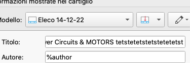

4 (edited by tiz.meneghe 2022-12-16 16:24:39)
Bonjour Lorenzo
Comme je l'ai dit, ce n'est pas ce que je voulais dire.
J'avais déjà fait cela en plaçant un personnage sur une cellule du projet de titre : de cette façon il le fait (Seulement) sur cette feuille et non sur (tout le) cartouche.
Mais alors mal dans l'index:

Hi Tiziano,
use a user defined variable , maybe this is a way for you
