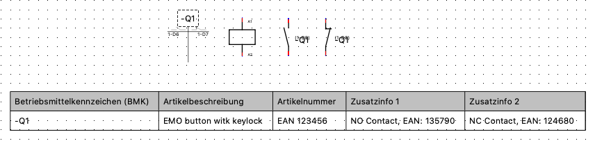

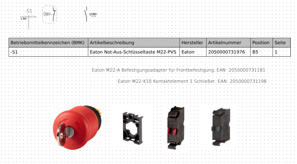

ich suche nach einer Möglichkeit, zusammengesetzte Betriebsmittel (z.B. Schütz mit Hilfsblock oder Schlüsseltaster mit Schliesser und Öffner) vollständig in der BMK-Liste aufzuführen. Das Bild im Anhang zeigt einen Schlüsseltaster, der mit 3 zusätzlichen Elementen bestückt werden kann.
Das BM besteht somit immer aus dem mechanischen Betätiger, einem Befestigungsadapter sowie einem oder mehreren Kontakten.
Der Betätiger ist das Masterelement mit den Kontakten als Slave. Leider werden nun Slave-Elemente nicht in der Übersicht angezeigt.
Frage: Ist dies in QET möglich und wenn ja, wie?

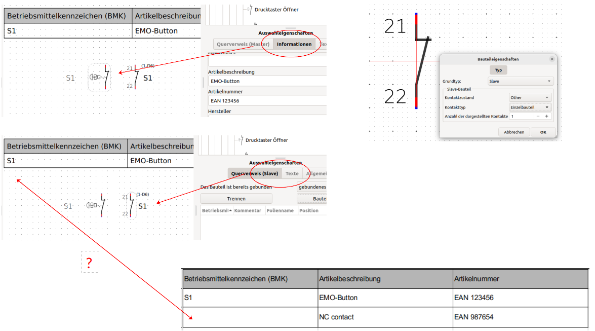

danke für die Verweise und Links. Leider hilft dies nicht für die BMK-Liste, da das Slave-Element nicht auftaucht. Wenn ein Bauteil als Slave gesetzt wird, verschwindet die Auswahleigenschaft "Information", um daraus die BMK-Liste zu bilden.
Mein Wunsch wäre eine Checkbox in Querverweis (Slave) "In Liste aufnehmen", bei der die Informationen eingegeben werden können.
Thanks for the provided links, but it seems not to solve my issue. If you set an element to 'slave' the tab 'Information' disappears and one has no chance to enter the required information which are needed for the summary list.
I'd like to ask for a checkbox like 'Add to summary' for the slave where one can enter the required information. Certain fields can stay in grayed out, like the item designation (BMK).
Do you think this is feasible or do you have an other solution?

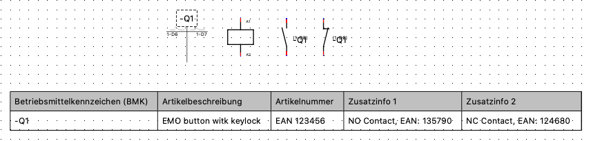

Hallo Andyp,
like coil master see https://download.qelectrotech.org/qet/m … aster.html
you could add information for slave addons :
Auxiliry block 1: Internal variable, it cannot be a formula (group of other variables).
Auxiliry block 2: Internal variable, it cannot be a formula (group of other variables).

ich denke, Deine Vorschlag ist für den Moment die beste Möglichkeit, zusammengesetzte Betriebsmittel in der BMK-Liste zu führen.
Vielen Dank!
I think, your proposal is the best containment for connected devices for the summary list at the moment.
Best regards,
Andy
