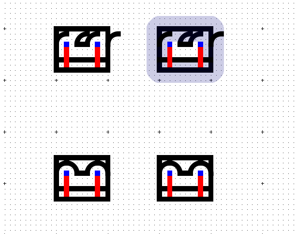

Je suis en train de créer un élément et j'ai besoin de faire un demi-cercle donc je fais un 1/4 de cercle que je copie et tourne.
Jusque la pas de problème.
J'ai besoin de dupliquer ce dessin plusieurs fois donc je fais un copier-coller.
Le problème apparait sur le dessin colle, le 1/4 de cercle qui a été tourné revient dans sa position initiale.
Sur l'image, l'original est en bas et la copie collée est en haut.
Bug?

J'ai fini mon élément, modifiant toutes les erreurs du copier-coller.
Maintenant, quand j'intègre l'élément dans mon schéma, les parties de l'élément qui ont été tournées reviennent dans leur position initiale non tournée.
Re: Copier coller erreur
Ok, j'ai refait mon élément en créant les arcs de cercle dans le bon sens, donc pas besoin de les retourner
Maintenant mon élément est bon.
Cela ne résout pas le problème de copier-coller avec un arc de cercle tourne.
https://download.qelectrotech.org/qet/forum_img_2/toffe_bug.png
Je ne reproduit pas ton bug.
