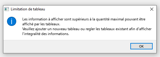

Maintenant, qet v9 ne plante plus mais j'ai plusieurs fois 1 message d'erreur avant la fermeture du projet.
J'ai joint la copie du message d'erreur.
J'ai 92 folios, le sommaire est situé en page 2 à 6 avec 22 lignes par page, et je dois valider 7 ou 8 fois le message pour fermer le projet : ?
J'ai essayé sur d'autres projets qui contient le sommaire sur au moins 2 pages, meme message d'erreur : ?

friskolon wrote:
?? j'ai regardé mais je n'y comprend pas grand chose.
C'est la correction du bug, pas besoins de comprendre c'est juste à titre informatif.
C'est normal que tu vois encore le message car je ne l'ai pas encore corrigé.
Initialement j'ai corrigé le problème que tu mentionne dans le premier post, je pensais que ça réglais aussi le problème de plc-user (je n'ai pas pris le temps de tester si c’était le cas ou non).
Par la suite j'ai corrigé le problème de plc-user puis ton problème de folio infinie.
Il ne me reste plus qu'à régler le problème du dialogue à la fermeture de QElectroTech.
