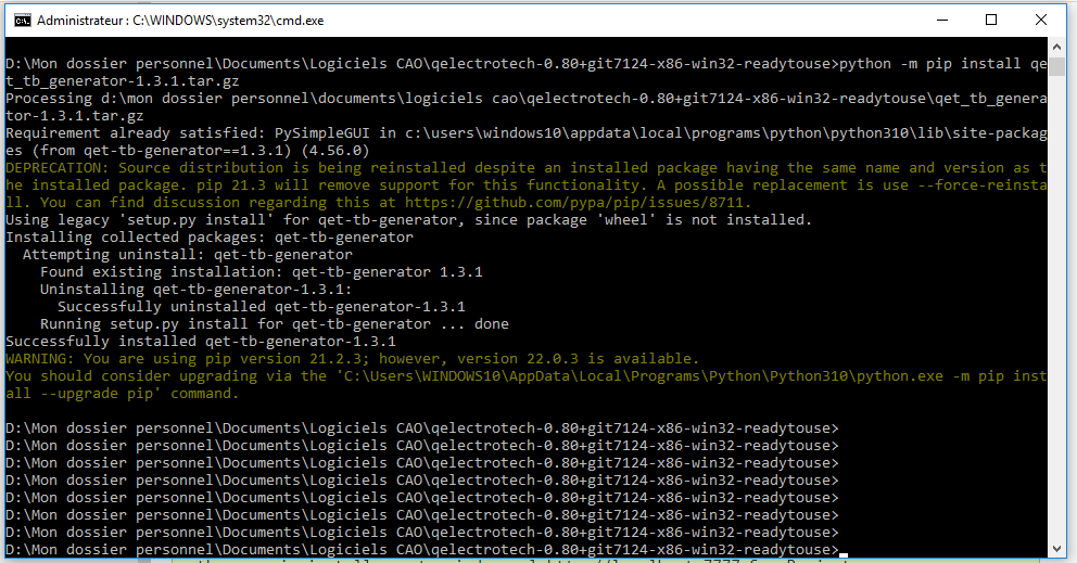

J'ai installé sur mon PC portable le générateur de bornier et malgré le message affiché (Erreur lors du lancement du plugin) ça marche. C'est juste qu'il faut attendre 2-3 secondes et ça démarre.
Par contre, sur mon ordinateur "bureau" j'ai fait les mêmes manips et au moment de lancer les générateur de borniers, j'ai le message "Erreur lors du lancement du plugin" comme si j'avais jamais installé le plugin.
J'ai tout installé avec pip sur la version non portable en premier avec le .tar dans le dossier racine qelectrotech à chaque fois.
J'ai Windows 10 et des droit d'admin.
Quelques idées?

pour la ReadyToUse il faut télécharger https://download.qelectrotech.org/qet/b … -1.3.1.exe
Le renommer en qet_tb_generator.exe et le mettra à la racine de la ReadyToUse.
