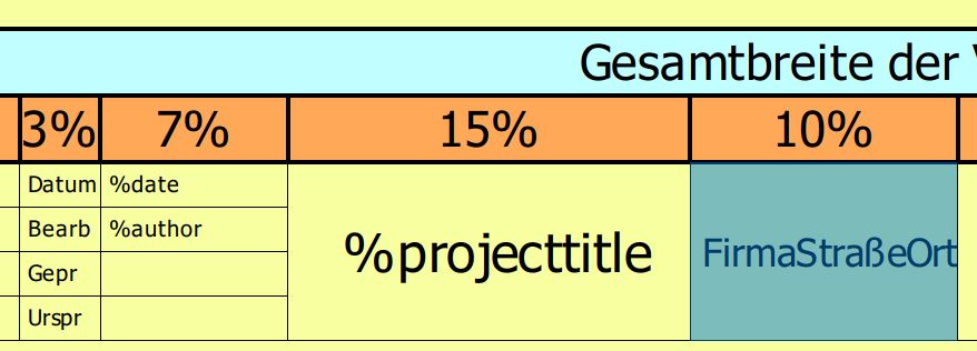

Und wie kann man einen Zeilenumbruch im Zeichnungskopf erreichen?
Ich habe im Zeichenkopf mehrere Zellen zu einer zusammengefasst. Innerhalb dieser großen Zelle würde ich gern eine Anschrift aus Name, Straße und Ort einfügen. Leider gelingt mir kein Zeilenumbruch.
Wenn man den gewünschten Text in einem externen Editor mehrzeilg anlegt und dann einfach mit Paste + Copy in die entsprechende Zelle kopiert, funktioniert das wie gewünscht.
