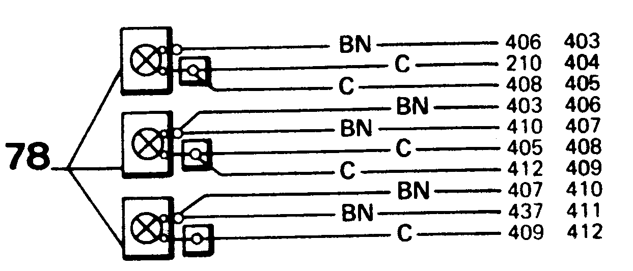

Tout d'abord, je tiens à dire que je découvre le logiciel avec beaucoup de satisfaction.
Ceci étant dit, je ne parviens pas à avoir le texte des fils centré sur les fils. Du coup, lorsqu'il y a un passage dense, parfois le texte se trouve immédiatement à côté d'un fil concerne un autre.
Sur le document que je reproduis, chaque fil à sa couleur  indiquée centré sur le fil (en prévision d'impression noir et blanc). exemple :
Sans titre.png, 20.42 kb, 1243 x 533
Re: position du texte : sur le fil
Bonjour, il n'est pas possible d'avoir de manière automatique les textes au milieux des conducteurs pour cela vous devrez les positionner manuellement.
Cela dit j'ai très rarement vue des numéros de fil au milieu de ceux-ci, et de mon opinion ce n'est pas très beau/lisible il est préférable que les numéros soit à coté du fil.
