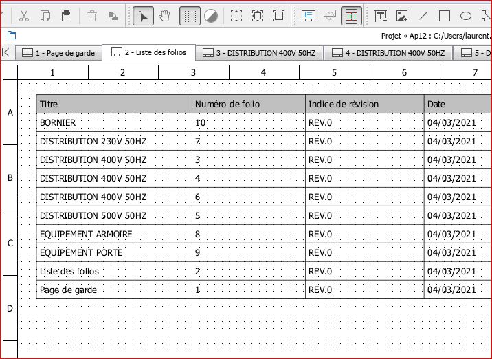

je vient d'installer la V0.8 (QElectroTech V 0.80c+87c957a06d79751d3), et je rencontre un problème avec le sommaire
celui ci range les folios anarchiquement (voir PJ) alors que je les est créer a la suite????,
quelqu'un peut t'il m'aider a remettre tous cela dans le bonne l'ordre lol
merci d'avance

salut,
ce sujet ?
https://qelectrotech.org/forum/viewtopi … 381#p14381
Re: Problème rangement des folios dans le sommaire
Salut,
merci, j'avais pourtant cherché sur le forum, je suis passé a coté lol
j'ai ajouté pos a la requête (SELECT folio, title, author, date FROM project_summary_view ORDER BY pos,...)
et tous et rentré dans l'ordre
