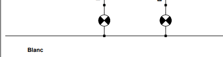

Je me permets de vous écrire car je suis un nouvel utilisateur de qElectrotech et je rencontre une petite difficulté.
Voilà, j'aimerais savoir lorsque l'on crée une ligne et que je veux relier un composant à cette ligne cela ne veux pas fonctionner, car sur la ligne, il n'y a pas de point d'accroche. Comment remédier à ce problème. Vous trouverez ci-joint une photo de ce que j'aimerais faire.

Bonjour
Le plus simple c'est créer des conducteurs et pas des lignes de dessin
Utilise des bornes comme point de départ. Tu en as plein de sortes différentes.
