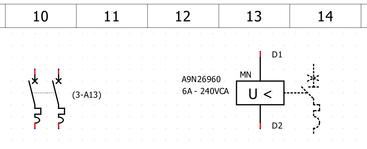

J'utilise depuis peu le logiciel Qelectrotech et je suis bloqué sur un point.
J'ai crée un nouveau symbole dans l'éditeur qui correspond à un déclencheur à minimum de tension. Dans les propriétés de l'élément je l'ai déclarée Maître et avec type de contact bobine. J'ai ensuite ajouté un champ de texte dynamique avec:
-source de texte -> Information de l'élément
-Label
Mon déclencheur à minimum de tension est associé à un disjoncteur et va le faire disjoncter mécaniquement. J'ai donc crée un disjoncteur "esclave" pour associer les deux composants avec des références croisées. Mon problème est que ça marche à moitié.
J'ai bien la référence sur le disjoncteur mais pas sur mon déclencheur à minimum de tension. J'ai mis en pièce jointe une capture du résultat.
Comme il est possible de le voir au niveau du disjoncteur on trouve la référence croisé (3-A6) indiquant l'emplacement du déclencheur à minimum de tension. Mais aucune référence croisé au niveau du déclencheur à minimum de tension (j'espérais avoir (3 - A8) ).
Savez-vous comme je peux régler ce problème ?

tu peux mettre en pièce jointe un exemple avec tes symboles?

Oui bien-sur je mets une capture d'écran en PJ.

I don't see the label
the reference is normally there
