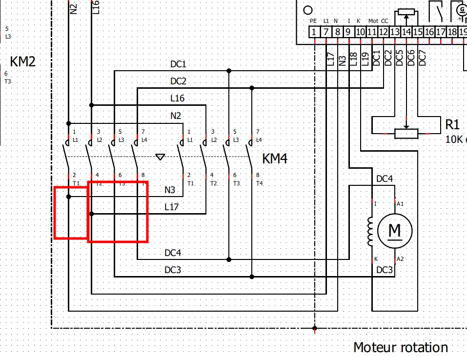

Bonsoir,
Je cherche à ajouter des numéros de fils supplémentaires, actuellement, si je ne me trompe pas il n'y a q un seul numéros par conducteur.
Je souhaite ajouter 2 numéros sur certains conducteurs (voir cop d'écran cadre en rouge), et pourtant j'ai cherché.
merci
Sans titre.jpg, 490.99 kb, 957 x 732
2 (edited by De-Backer 2020-09-02 20:33:54)
Re: Ajouter des numéros de fil suplémentaire
simple, you place an element in between
simple, vous placez un élément entre
Element
Naam : Splice
Blad : 1
Type : Terminale
