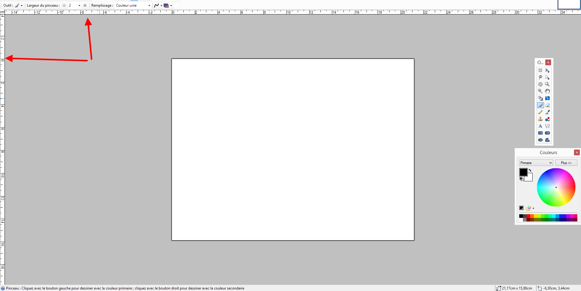

Je me demandais si c'était possible d'avoir 2 règles en mm ou en pixel en haut et sur le coté gauche du folio.
Ca permettrait de positionner les éléments avec plus de précisions..

La grille est maintenant définie sur 10 pixels
Si vous utilisez la touche Alt avec les touches fléchées gauche, droite, haut et bas, vous déplacez l'élément d'un pixel
voir Configuration > Configure QElectrotech > Grille + Clavier ( ALT)

J'ai mis la grille sur 5 pixels, mais on ne peut pas connaître la position d'un élément (quand on le place dans un folio) par exemple la position de plusieurs relais d'un folio à un autre.
Ou alors mettre une infobulle (avec X et Y) pendant 3 s qui s'affiche pendant le déplacement ou l'ajout d'un élément, peut être plus facile à mettre en oeuvre, c'est une idée.

il dejà des entêtes
