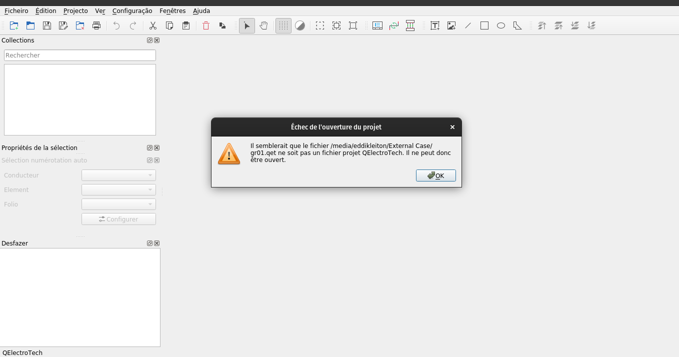

Re: .cli Error
Revenir ...
J'ai rafraîchi toutes les mises à jour de Pop'OS, installé des compilateurs C / C ++, tk, certains étaient déjà installés, mais j'ai dû les vérifier.
Je suis passé au point suivant. En ouvrant le dossier Documents sur le Pop'OS Home, qElectrotech ne reconnaît pas les fichiers, le format qet est défini sur "texte" et le message d'erreur apparaît. jusqu'ici tout va bien, car avant il y avait un fichier inconnu.
En ouvrant qElectrotech et en ouvrant un fichier, le programme peut lire le fichier, ce qui aide déjà.
J'ai installé la même version sur Windows, sur une machine virtuelle sur Gnome-Box, et qElectrotech a reconnu les fichiers en premier.
Il doit probablement y avoir une dépendance manquante sur Linux

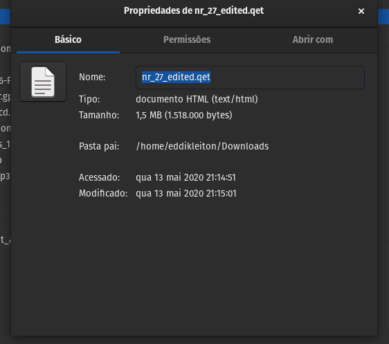

La différence dans la description des fichiers.
Créé sur Windows
Captura de tela de 2020-05-13 21-36-39.png, 31.57 kb, 575 x 519

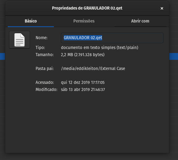

Re: .cli Error
Créé sur Linux
Captura de tela de 2020-05-13 21-37-05.png, 29.56 kb, 562 x 497
