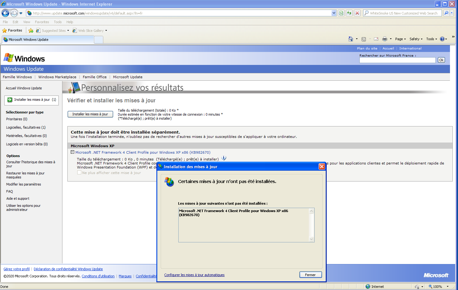

Re: Installation dotnet4.0
C'est la mise à jour KB982670  qui bloque
