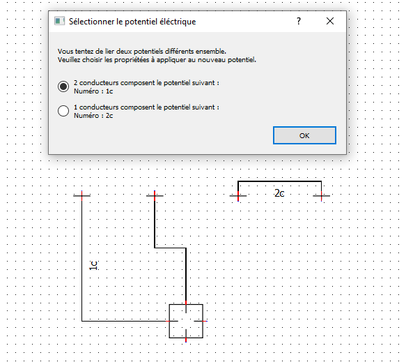

Je débute dans la création de nouveaux éléments et naturellement rencontre des difficultés .
j'essai de créer un connecteur a 10 voies , avec donc 10 bornes => facile
une fois fini placer dans projet , mes 10 bornes se retrouve je pense  au même potentiel  ,
car la numérotation automatique ne me donne qu'un seul repère ,
Quand je l'associe a d'autre éléments
je n'ai le problème q'avec l’élément créé
de plus les bornes se retrouve décaler du reste du dessin
qui est en mesure de m'aider ?
Merci d'avance

Re: nouveau élément avec borne même potentiel
oui !!!!
un schéma rapide
ou quand j'essai de relié 2c avec une borne vierge , j'ai cette fenêtre qui s'ouvre ,comme quand je relié deux fil différent
je dois faire mal mon nouveau élément ?
Tu met un pas de 10 pour les borne de ton élément?
Un " pas de 10" ??? je ne comprend pas
6
Regarde l’élément que j’ai mis.
Sur celui de gauche les bornes son bien placé.
7
OK merci
J'ai trouvé surement grâce a vous , " dans édition, éditer propriété de l’élément "
=> simple , et non pas bornier
merci encore
