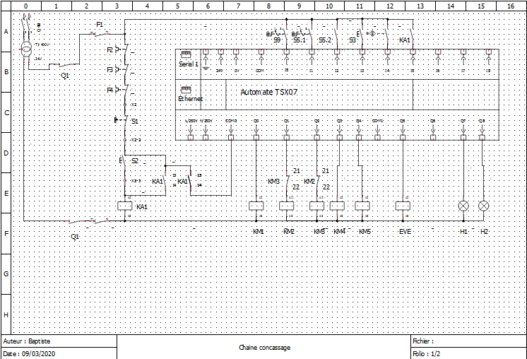

Le premier comment décaler l'ensemble du dessin en une seule fois ( cf capture). Je veux descendre et recentrer l'ensemble

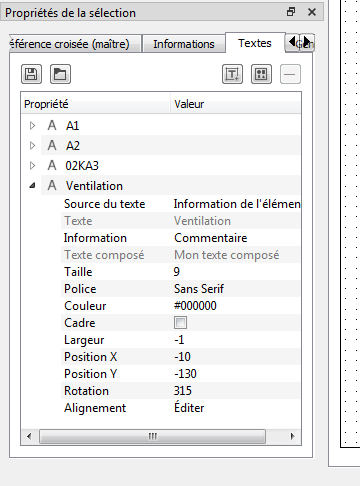

Aussi concernant mes sorties, j'ai rentré le label de mes bobines ( KM1 KM2 etc ) et leur fonction. Est-il possible de faire afficher automatiquement la fonction ?

Pour décaler
Ctrl+a : ça sélectionné tout les élément et tu fait glisser avec la souris.
tu peu exporté le nomenclature sur Excel
Baptiste
Sélectionner tout avec la souris : tu cliques gauche  en jaut à gauche de la zone de tracé, tu tiens enfoncé et tu sélectionnes tout. Avec les flêches du clavier tu peux déplacer l'ensemble ou avec la souris tu "saisis " un des élément sélectionnés.
Baptiste
Tu sélectionnes l'élément bobines.Dans les "propriétés de la sélection", onglet texte tu fais "+" pour ajouter un texte. Dans "source du texte" sélectionnes: information de l'élément et dans "information" sélectionne "commentaire. Tu ^peux modifier les propriété du texte : police, taille, angle, orientation, etc ...
Tu enregistrer ce texte et sa mise en forme dans les modèles avec le symbole "disquette" pour l'ajouter plus rapidement à chaque élément.
