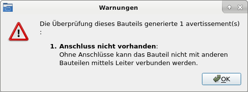

Zusätzlich ist mir ein Übersetzungsfehler aufgefallen. Wenn ein Element
keinen Anschluß hat, dann kommt die Meldung "Die Überprüfung dieses
Bauteils generierte 1 avertissement(s)<NewLine>:"
Wäre schön, wenn dort zukünftig "... generierte 1 Warnung(en):" auch ohne
Zeilenumbruch vor dem Doppelpunkt stünde...
Gruß
  plc-user
