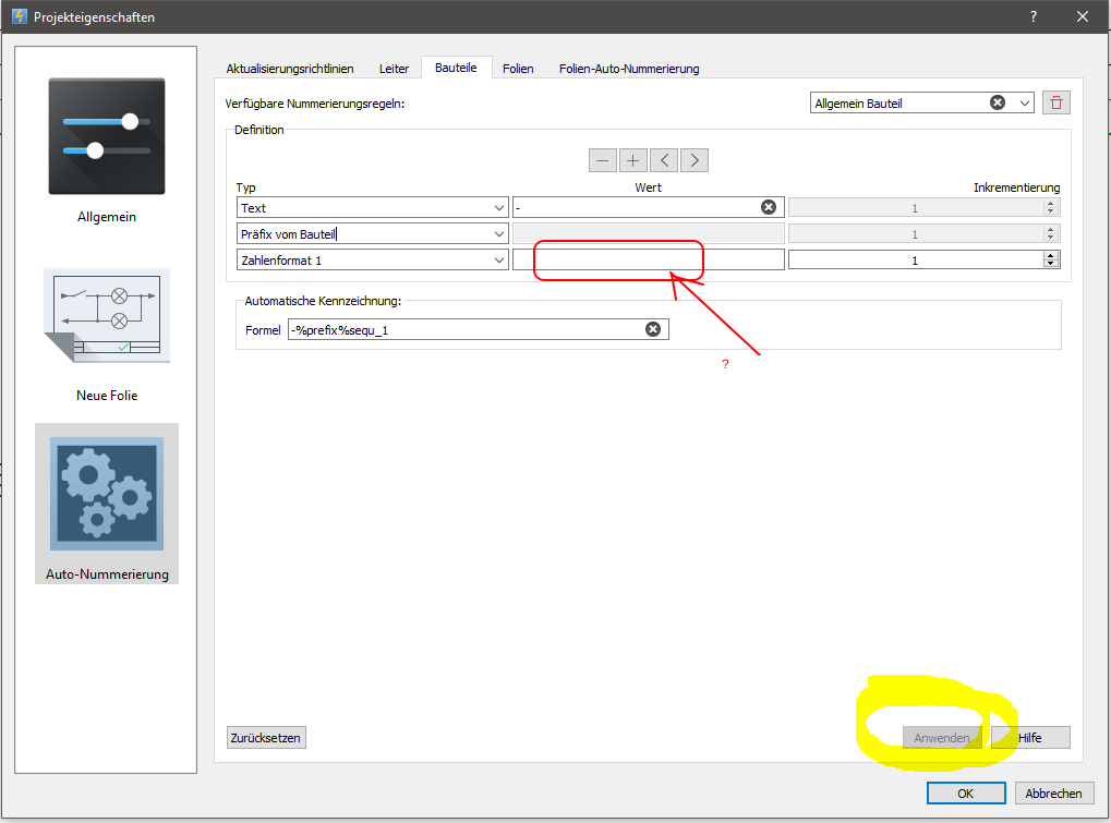

Hallo alle zusammen
Mein Problem ist folgendes:
Ich wollte in den Projekteigenschaften bei den Bauteilen eine neue Nummerierungsregel anlegen. Soweit so gut, aber der Button "Anwenden" ist immer ausgeraut und so ist kein speichern möglich. Mache ich was falsch oder hat sich hier ein Bug eingeschlichen. Ich weiß das es in der vorherigen Version 0.6 noch funktionierte.
Viele Grüße
Andreas
Bauteil_Fehler.PNG, 38.52 kb, 1019 x 755
Re: Änderungen übernehmen nicht möglich
Hallo Andreas,
gib' doch mal im Feld "Wert" einen Wert ein...

Hallo,
you must enter the start digit for the increment and validate the rule.
Ahhh, danke da war der Fehler nomicons/w00t
Wie dumm von mir, aber ja jetzt leuchtet es mir wieder ein nomicons/smiley-green
