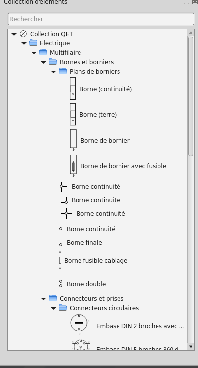

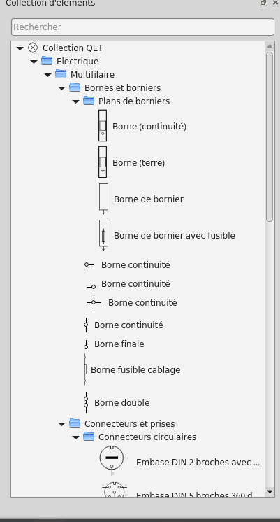

j'ai remarqué que lorsque qu'on filtre sur un mot le nouveau panel, quand on efface le filtre avec la croix, la liste ne se rafraîchit pas.

je ne confirme pas, après suppression du filtre on revient sur la vue par défaut des collections !
Pourtant .... version 4533 et QT 5.3.2.
Après avoir fait un trie sur "borne" et effacé le filtre:
Je n'ai pas ce genre de réaction, mais Qt est plus récent chez toi .... lié ?
Faudra que je teste au boulot la Debian tourne sur une version Qt moins récente, par contre la recherche multi-critères ne fonctionne plus, pour l'instant.
En revanche, la touche effacer (backspace), rafraichit bien la liste.
Testé au boulot sur WIN7 et version readytouse : pas de soucis.
Pas de problème avec Qt 5.4.2 sur la Debian du boulot.

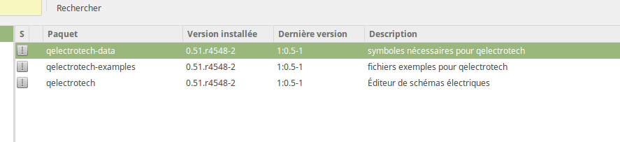

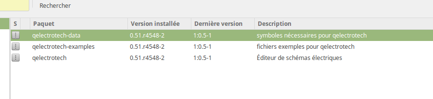

En revanche, j'ai un soucis pour les mise à jour depuis le ppa https://qelectrotech.org/forum/viewtopi … 4679#p4679 :
la version du dépot officiel de LM18 apparait plus haute en version que celle du ppa. Je ne retrouve plus comment gérer les priorités pour cela. Un peu d'aide ?
Merci.
For pinning just create a file 40qelectrotech-devel in your /etc/apt/preferences.d/ use nano/gedit/vim by example or other editor for edit this file:
sudo gedit /etc/apt/preferences.d/40qelectrotech-devel
And paste this:
Package: qelectrotech*
Pin: version 0.51.*
Pin-Priority: 1001Save and refresh repository in your package manager or by line command.
Super, merci !
