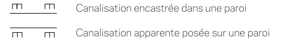

Bon, je bloque sur un point, je ne parviens pas à trouver le symbole pour le schéma unifilaire d'un câble encastré  (voir fichier joins), existe-t-il dans la base de donnée ses éléments ?

à ma connaissance ces symboles n'existent pas encore dans la collection officielle.
Tu peux créer tes propres symboles à l'aide de l'éditeur d'élément intégré à QElectroTech.
Voir la page pdf 19 (16 de 45) du manuel QElectroTech :
https://download.qelectrotech.org/qet/m … doc-en.pdf
