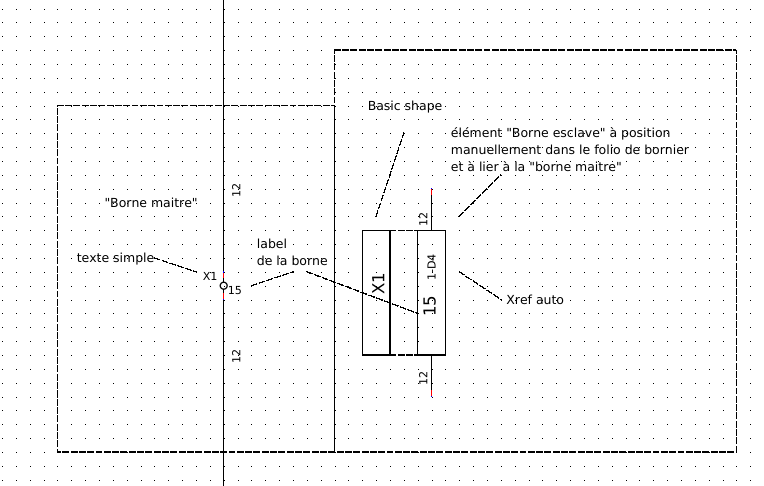

Pour imager mon propos.
Capture du 2015-05-29 15:06:36.png, 23.48 kb, 764 x 486
Ben non, le bornier doit être aussi un label, et hors de question ensuite de bricoler avec des basic shapes, c'est à Qet de dessiner les bornes du bornier, sinon à quoi bon, tu risques aussi de te planter!
Donc ce n'est pas juste du bidouillage avec un melange de Xrefs et de renvoi, c'est beaucoup de code à mettre en place derrière.
