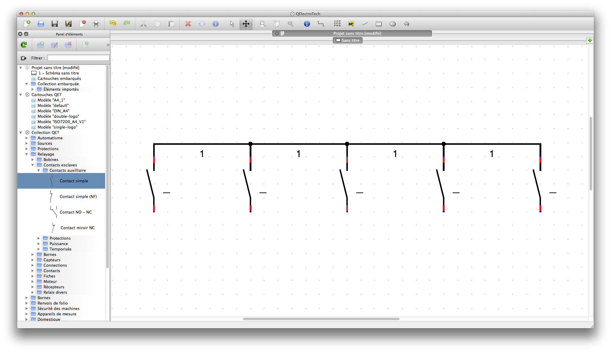

Pour les numéros de fils, il me semblait qu'il avait eu un changement pour que les numéros n'apparaissent qu'une fois sur le folio au lieu d'une fois à chaque connexion qui alourdi le schéma.
Il faut faire quelque chose en particulier ou ça été abandonné ?
Capture d’écran 2015-01-04 à 11.33.28.png, 238.81 kb, 2034 x 1172
Re: [RESOLU] Numéro de fils
Salut Yoann,
et meilleurs vœux 2015 à toi aussi ;-)
Soit dans menu projet, onglet conducteur -> "afficher un texte de potentiel par folio"  la valeur sera active par défaut sur tous les prochains folio.
Soit manuellement sur chaque folio soit avec l'icone bleu "propriété du schéma" ou un double clic dans le cartouche.
