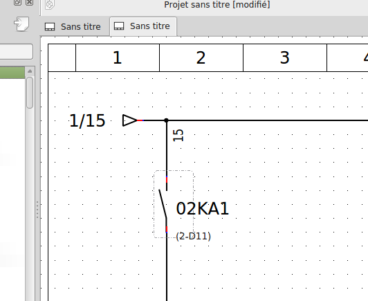

les XREF (bobine maitre, contact esclave) et autres renvois sont désormais implantés depuis pas mal de temps et fonctionnent bien.
Cependant je note un incohérence, plutôt d'ordre cosmétique, entre le format des XREF et le format des renvois de folios.
Les renvois de folios ont un format configurable dans es propriétés du projet. Il est possible de définir le séparateur mais aussi de faire disparaître le n° de ligne.
Hors pour les XREF, il n'y a pas ce choix. Je trouve que pour avoir un schéma esthétique et cohérent, les XREF devraient reprendre le même format que les renvois de folios.
Cordialement.
Alexis

Les sépérateurs peuvent être : - ou /
Il peut y avoir un F devant : F02-15
La ligne peut apparaitre ou nom: 02-A15
