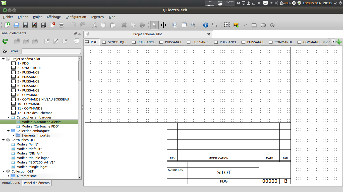

je me suis créé un cartouche de page de garde qui ne doit pas faire toute la longueur de la page.
Dans un premier temps, j'ai limité la largeur du cartouche en pixel: le cartouche prend toute la largeur
J'ai créé un colonne vide : un trait vient quand même marquer cette case vide.
Il y a-t-il ne solution ?
Merci.
Cordialement.
Alexis

Ce n'est pas possible sans modifier du code, sinon tu peux prendre le symbole pour page de garde ;-)
Inconvénient c'est qu'on peux pas lui ajouter des variables comme avec les cartouches.

Oui effectivement, je n'avais ni vu ni pensr à la bibliothèque de symbole.
Mais cela à comme désavantage de ne pas pouvoir utiliser les "variables" projet (author, folio-total, ....), avec pour objectif d'automatiser le remplissage de la PDG et des cartouches.
