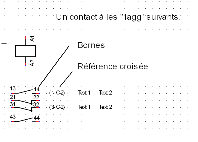

2) ElectroTech
Lorsque l'utilisateur a choisi un parent dans "les propriétés de l'élément" -> "références croisée" -> "K1" -> "apply", ElectroTech recherche dans l'élément la présence des "tagg1 a...",  les lits et les affiche dans une nouvelle boîte de dialogue.
Qui ressemblerai un peut a ceci, pour des contacte avec deux bornes:
13  14  (1-C2)  Texte1 Texte1
21  22
31  32  (3-C2)  Texte1 Texte1
43  44
ou a ceci pour des contactes avec plus de deux bornes:(tagg1a1, 1a2, 1a3 ...)
11  12   14  (1-C2)  Texte1 Texte1
1  2 3 4 5 6
L'utilisateur choisi son contacte, entre les textes 1 et 2 si nécessaire et confirme son choix.

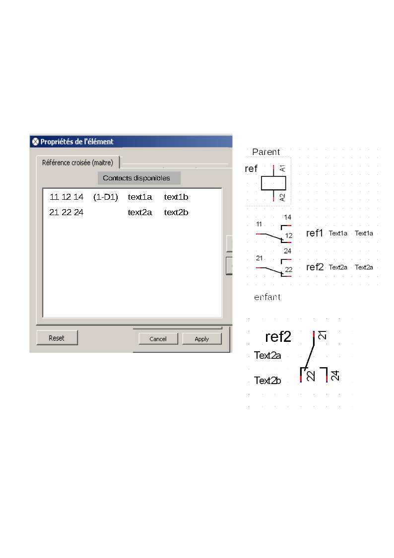

Mon idée est la suivante, on travail sans base de données, les informations concernant le nombre et le repérage des contacts d'un parent est contenue dans le code xml du parent.
Lors de l'insertion ou de la modification d'un parent ou d'un enfant, qelectrotech extrait
les informations du parent dans le schéma, actualise les données et les enregistrent dans les éléments concernés.
Lors de l'insertion d'un contact, une nouvelle boîte de dialogue apparait (voir image), ou l'utilisateur peut voir quel contacte existe et le ou lesquel sont encore libre.
Il peut également saisir ou modifier les textes a et b.

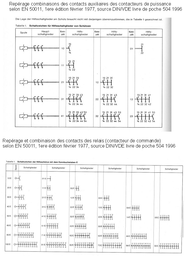

Tu écrit "C'est pour cela qu'on à réfléchis à la solution de le faire par le code:", est-ce qu'il s'agit du code du programme (C++) ou du code xml de l'élément?
également "L'utilisateur pose ses contacts sans se préoccuper de rien, Qet s'occupera de numéroter les contact", ce n'est pas aussi simple à mon avis, si ont veut repérer les bornes des contacts (numéroter??), il faut une fois à quelque part définir l'élément, soit dans une base de données ou comme je l'ai suggéré. Seul un élément défini permet de poser les contacts "sans se préoccuper de rien".
Tu cite les contacteurs sirius. Je pense que l'on devrait créer autant que possible des éléments qui ne soient pas spécifique à un fabricant.
C'est possible pour la majorité du matériel de couplage et de commande basse tension, je join en exemple un extrait de la norme européenne EN 50011 de 1977!
Pour ce qui est des API, démarreur progressif etc. on a pas le choix.
Pour finir.
QelectroTech a atteint sa maturité, il est simple à utiliser, les références croisées et la navigation fonctionnent bien. Il faut faire maintenant attention qu'il ne devienne pas un "EPLAN" ou un "ECSCAD"
Je reviendrai la dessus.
Attachment icon din50011_reperage_bornes_conatcteur.jpg 105.97 kb, 576 downloads since 2014-05-31

Oui, il s'agit du code c++, dans le cas des contacteurs type: LC1, relais CA2 les blocs additifs ne sont pas légion.
C'est souvent:  NO+NC, 2NO+2NC, 3NO, 3NC, 4NO, 4NC, donc plus facile de gérer ça dans le code avec une liste qui s’incrémente/décrémente en fonction des contacts esclave liés à une bobine maître.
Si c'est fait par le code moins de risque de se tromper..., mais faut bien définir la chose.

bernard_andre wrote:
Bonjour, réponse et suggestion
Une collection d'éléments avec des contacts ayant déja le repérage des bornes sera trop lourde
à gérer, et lors de l'insertion l'utilisateur va avoir à choisir parmi une myriade de contacts.
Il est préférable que ces information soient contenus dans l'élément parent.
Mais dans tous les cas, la création d'une collection d'éléments avec le repérage des bornes
est un travail fastidieux pour l'utilisateur.
1) Le parent contiendrait entre autre les Tagg suivants:
Existe déja
<input x="-37" y="-17.5" size="9"  text="_" tagg="label"/>
Premier contact: un contact de commutation avec 3 bornes.
Un Tagg par bornes, c'est dingue, mais cela permet de tout faire que
ce soit le graphisme du parent ou de l'enfant ou le nombre et la désignation des bormes.
<input x="-37" y="-17.5" size="9"  text="11" tagg="number_terminal_1a"/>
<input x="-37" y="-17.5" size="9"  text="12" tagg="number_terminal_1b"/>
<input x="-37" y="-17.5" size="9"  text="14" tagg="number_terminal_1c"/>
Les texte a et b sont falcutatif et à la disposition de l'utilisateur.
Les textes parent et enfant sont lié dynamiquement.
texte a: par ex. API adresse, texte b: API opérande
<input x="-37" y="-17.5" size="9"  text="Lorem ipsum dolor sit" tagg="text_1a"/>
<input x="-37" y="-17.5" size="9"  text="Lorem ipsum dolor sit" tagg="text_1b"/>
La référence croisée n'est la que pour qelectrotech sache ou il doit la dessiner.
La logique existe déja et ne doit êtra changée
<input x="-37" y="-17.5" size="9"  text="14" tagg="ref_croisee_1"/>
Deuxième contact: un contact de commutation avec 3 bornes.
<input x="-37" y="-17.5" size="9"  text="21" tagg="number_terminal_2a"/>
<input x="-37" y="-17.5" size="9"  text="22" tagg="number_terminal_2b"/>
<input x="-37" y="-17.5" size="9"  text="24" tagg="number_terminal_2c"/>
<input x="-37" y="-17.5" size="9"  text="Lorem ipsum dolor sit" tagg="text_2a"/>
<input x="-37" y="-17.5" size="9"  text="Lorem ipsum dolor sit" tagg="text_2b"/>
<input x="-37" y="-17.5" size="9"  text="14" tagg="ref_croisee_2"/>
2) L'enfant contiendrait entre autre les Tagg suivants:
<kindInformations>
<kindInformation name="number_terminal_1a" show="1">11</kindInformation>
<kindInformation name="number_terminal_1b" show="1">12</kindInformation>
<kindInformation name="number_terminal_1c" show="1">14</kindInformation>
</kindInformations>
La logique existe déja et ne doit pas être changée
<??? x="-37" y="-17.5" size="9"  text="14" tagg="ref_croisee_1"/>
