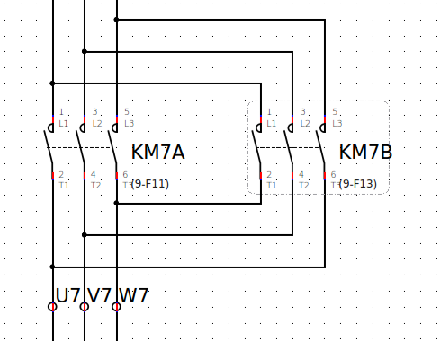

la position du texte qui indique la position de la bobine maître chevauche le n° de borne, voir pièce jointe.
Il manque dans la bibliothèque un contacteur 2 pôle. Je vais regarder pour le faire, mais faut que je retrouve les lignes à ajouter dans le fichier.
Cdlt.

Re: Position Xref sous contacteur esclave
Contacteur 2 phases NO esclave ci-joint.
