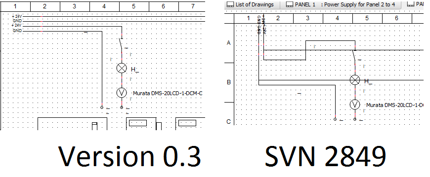

J'ai un probleme d'affichage dans certain page entre la version stable 0.3 et la derniere version svn 2849.
Un element place horizontalement dans la version 0.3, apparait vertical dans la version svn 2849.
J'ai juste ouvert le fichier sans rien faire d'autre.

Et si tu ré ouvres ton projet sans l'avoir enregistré avec cette fois la version 0.3 ton symbole apparaît horizontal?
Les exemples fournis ont parfois été crées sous les premières versions (0.22, parfois sous la 0.11) et un survol rapide avec la dernière version ne montre pas de rotation de symbole non voulu.
Sous quel OS?

Je suis sous Windows 7 64bits.
Pas de probleme quand je reouvre le schema avec la version 0.3
C'est un element que j'ai cree avec la version 0.3 (voir ci joint), Peut etre j'ai oublie quelque chose quand je l'ai cree ?
