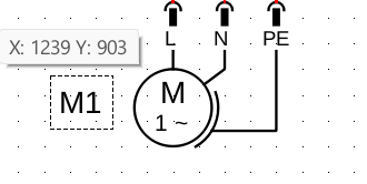

Hallo,
ich möchte das Label M1 im gezeigten Bild ein wenig verschieben. Kann es sein dass dies in der neuen QElectrotech Version nur noch geht indem ich das eingefügte Symbol selbst abändere? Also nachträglich im Schaltplkan verschieben nicht mehr möglich ist?
Beste Grüße
Fabian
[img]M1.png[/img]
M1.png, 10.12 kb, 330 x 166

Re: Move of Label in Schematic
Wähle es bei gedrückter Shift-Taste aus. Dann kannst du es mit den Pfeiltasten im Raster verschieben oder wenn du es in kleinen Schritt willst alt+pfeiltasten
Danke. Das Verschieben mit Pfeiltasten klappt nicht. Allerdings mit der linken Maustaste ->das reicht mir.
Die Shift-Taste nur zum markieren, zum bewegen musst du die wieder loslassen
