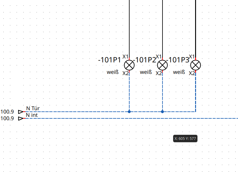

ich arbeite gerade an einem Skript für QET.
Hierfür muss ich jeden Leiter so ziehen, wie dieser nachher auch verdrahtet wird.
Allerdings gibt es hier ein Problem. Vorher habe ich das Problem so gelöst, dass ich alle Leitungen von einem Startpunkt aus gezogen habe. So würde aber das Skript nicht funktionieren.
Jetzt möchte ich, vom Querverweis zum 1. Bauteil eine Linie ziehen, dann vom 1. Bauteil zum 2. und vom 2.Bauteil zum dritten.
Im angehängten Bild bin ich also vom Querverweis zu 101P1, von 101P1 zu 101P2 und von 102P2 zu 101P3 gegangen.
Sobald ich die Linien allerdings als gestrichelt oder Strich-Punkt Linie einstelle, wird daraus eine "durchgehende" Linie.
Die Abstände sind hier einfach nicht identisch, dass dort wo vorher eine Lücke war diese von der 2 Linien überdeckt werden und es wie eine durchgehende Linie aussieht.
Gibt es hierfür eine Lösung, außer dass man jede Linie vom Querverweis zum Bauteil zieht? Dann wird das richtige Format beibehalten.

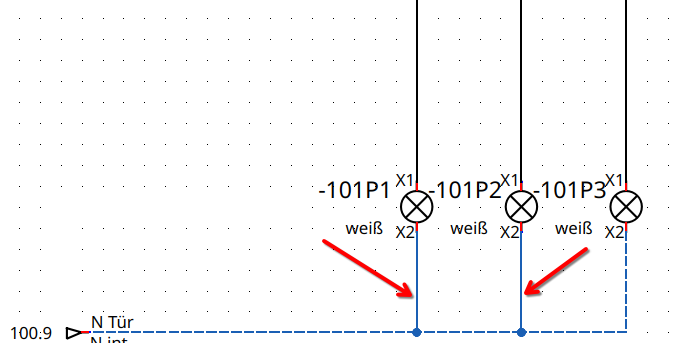

Thank you for your reply, but I don't find your solution very appealing visually.
However, I have found a solution.
You have to move the lines up or down a little so that they have the same grid and therefore look identical. Image attached.
Bildschirmfoto_20260115_140329.png, 27.06 kb, 788 x 578

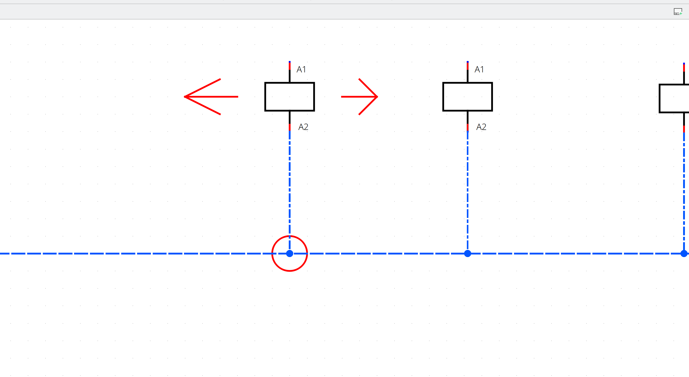

Re: Durchgehender Strich bei gestrichelter und strich-punkt Linie
Thanks you to remember me this tip: move the coil one by one with ctrl key so that the connections fall in the middle of a dash conductor line.
https://download.qelectrotech.org/qet/forum_img_2/conductor_line_dashed3.png
ah good to know, that left and right helps too. i just moved up and down. Thanks a lot!
