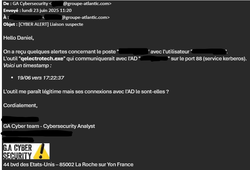

Je suis responsable d'un BE chez Atlantic et nous utilisons très régulièrement Qelectrotech.
Nous venons d'avoir une alerte de notre cybersécu qui nous indique que le logiciel essai de se connecter à des serveurs pour récupérer des identifiants d'AD.
En avez-vous eu connaissance ?

avec l'image c'est mieux
cyber-qelec.png, 68.46 kb, 797 x 541

Re: Qelec et la cybersécu
QElectrotech a-t-il été démarré avec un compte utilisateur différent, par exemple, en local en tant qu'administrateur via la fonctionnalité « Exécuter en tant qu'administrateur » ? Kerberos est utilisé pour l'authentification des utilisateurs.
Hello Michael,
as far as I can see: QElectroTech does not use an authentication service.
The term “Kerberos” cannot be found in the source code and an “88” (Kerberos-Port) can only be found in some color definitions and positions and sizes of the UI.
It looks to me like you should ask your OS-manufacturer what they are trying to do ...
@Michael: La version de QET est-elle officielle, téléchargée sur ce site et pas ailleurs (sha256)?
Il te faudrait regarder les fichiers logs de QET sur la machine fautive.
Vers ou pointent les collections?
Version de QET?
