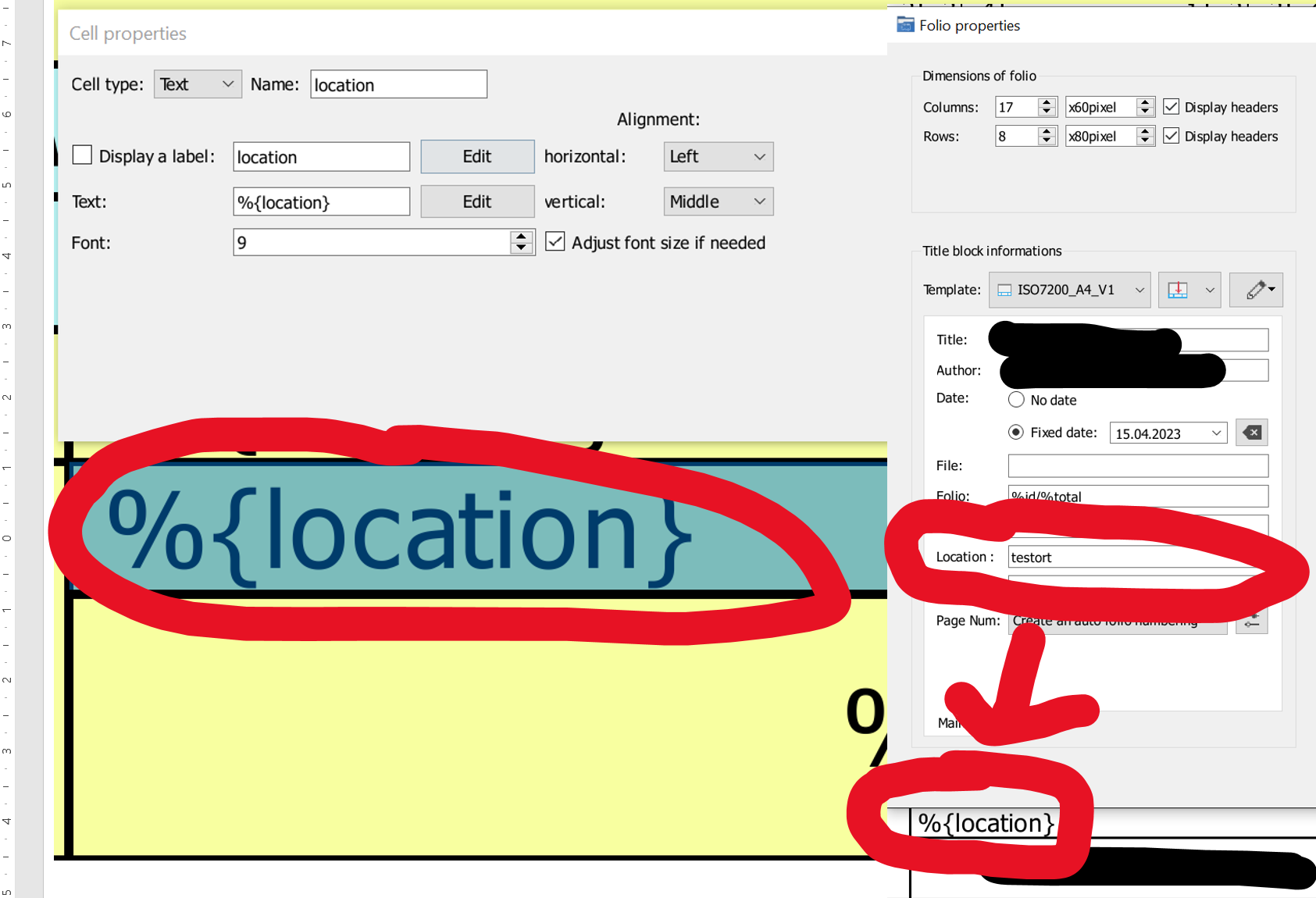

Hallo zusammen,
gerne würde ich im Infofeld/Title Block des Schaltplans einen Ort eintragen. Ich habe dort bereits Variablen verwendet, allerdings ist irgendwie die Location der einzelnen Seite nicht mit dem Infofeld verknüpft. Ich habe mal einen Screenshot dazu gemacht. Kann mir jemand sagen wieso die Location Testfeld dort nicht erscheint?
Beste Grüße
Fabian
location.PNG, 223.47 kb, 1685 x 1150
Re: Title Block template ignoriert den Ort/Location
Try %{locmach}
3
Thanks! This works!
Merci pour ton soutien constant.
Thanks,
see this post: https://qelectrotech.org/forum/viewtopi … 523#p19523
and https://download.qelectrotech.org/qet/m … ables.html
