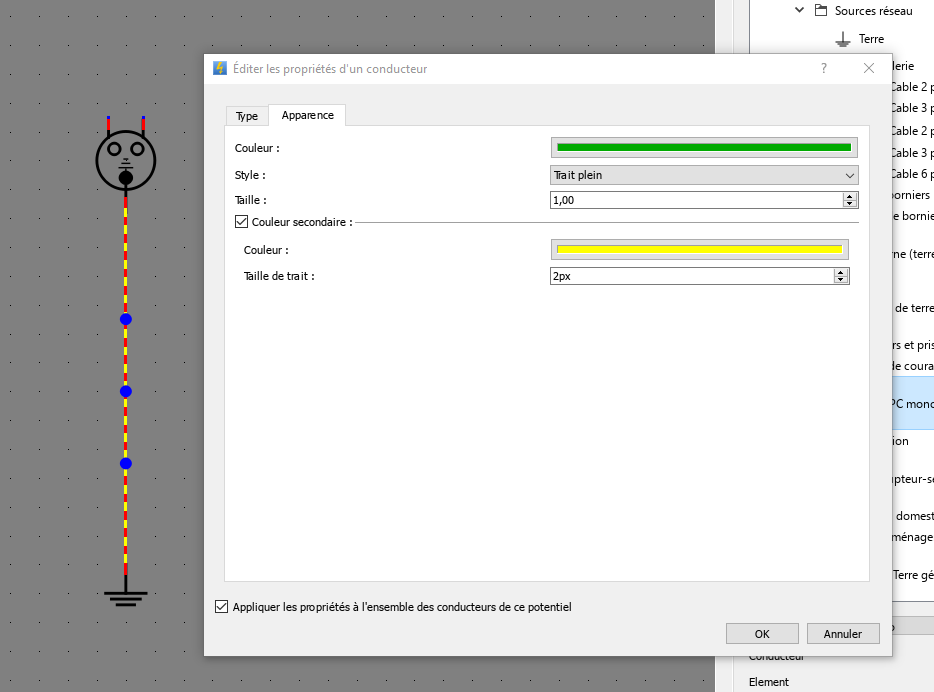

Dans un schéma électrique avec les couleurs normalisées des fils, je souhaite représenter les fils de terre (Vert/jaune).
Comment peut-on le faire simplement ?
Merci d'avance pour votre aide.

Tu peux définir 2 couleurs pour l'apparence des conducteurs
Merci pour ton retour et ton aide.
Tu vas le chercher dans quelle bibliothèque le conducteur ? quel type ?
C'est une fonction native de QET et non un élement de la bibliothèque. Les éléments ont des bornes (en rouge) et nativement QET te permet de tracer avec la souris les liaisons. Quand tu passes ta souris sur une borne un rond bleu apparait, tu cliques gauche avec la souris et tu trace ton conducteur jusqu'à une autre borne.
